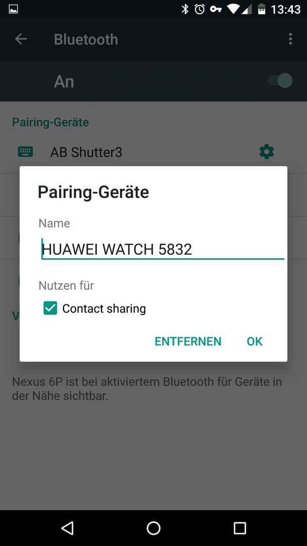

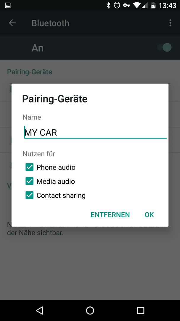

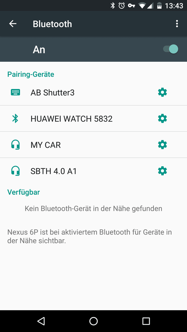

Wie verbindest Du denn Deine Watch mit dem Phone?
Normalerweise managen die App Android Wear die BT Verbindung zur Watch.
FSE wird über die BT Einstellung des Phones eingerichtet.
Bei mir ist es dann so, das Watch und FSE eine BT Verbindung zum Phone haben.
FSE hat dann Telefonfunktion, Watch bleibt verbunden allerdings ohne Telefonfunktion.

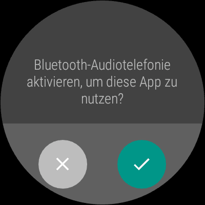

Evtl. muß man die Bluetooth-Audiotelefonie auf der Watch deaktivieren,
da die bei mir nicht aktiviert ist, kann ich nicht sagen wie man die aufhebt.

Das deaktivieren ist genau das Problem, das geht nicht über die Uhr...

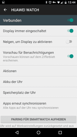

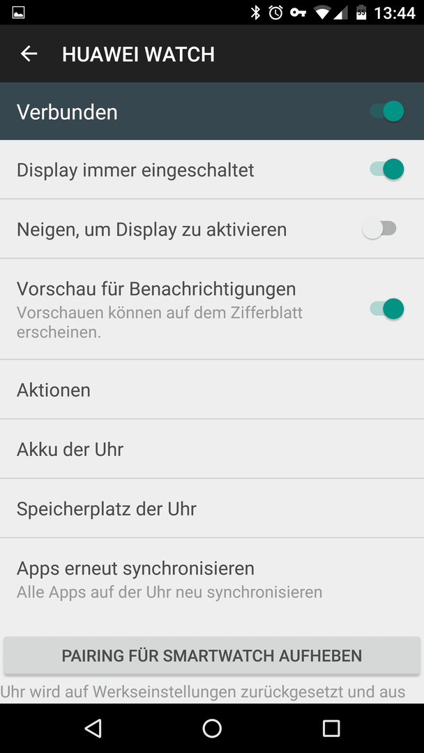

Sollte auch ohne Trigger gehen, evtl. Pairing über Android Wear aufheben, das setzt die Watch zurück und dann wieder neu verbinden.
