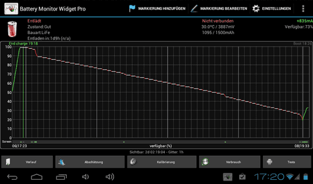

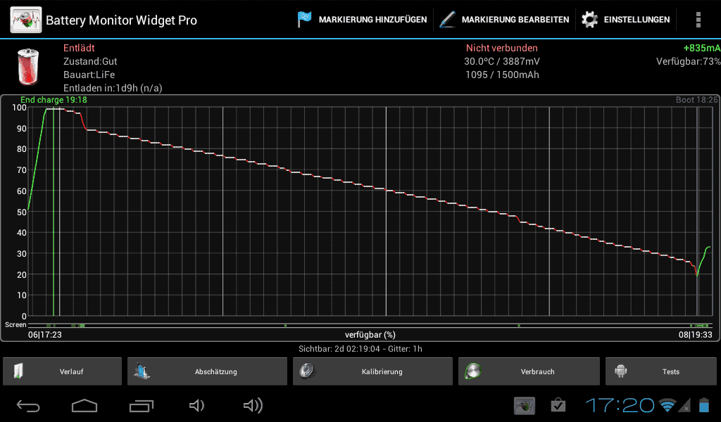

Sind die Sprünge im Standby normal? Wie lange bleibt euer Tab "an" wenn es nur im Standby ist? Bei wieviel mV geht es aus?
Ich benutzte Battery Monitor Widget
Könnten die Sprünge von der Batterie Messung kommen?
Es ist zumindest ein Programm, dass zyklisch etwas macht.
Wie man sieht hast du die Pro-Version, dort kannst du doch in den Einstellungen noch ein paar Sachen ändern.
zB.
- der Akku hat ja nicht 1500mAh
- unter Einstellungen/Calibration kannst du "Calculate % from mV" auswählen.
