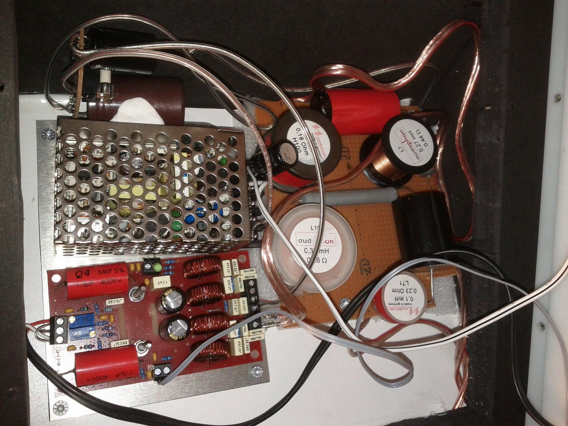

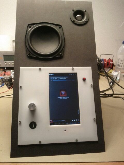

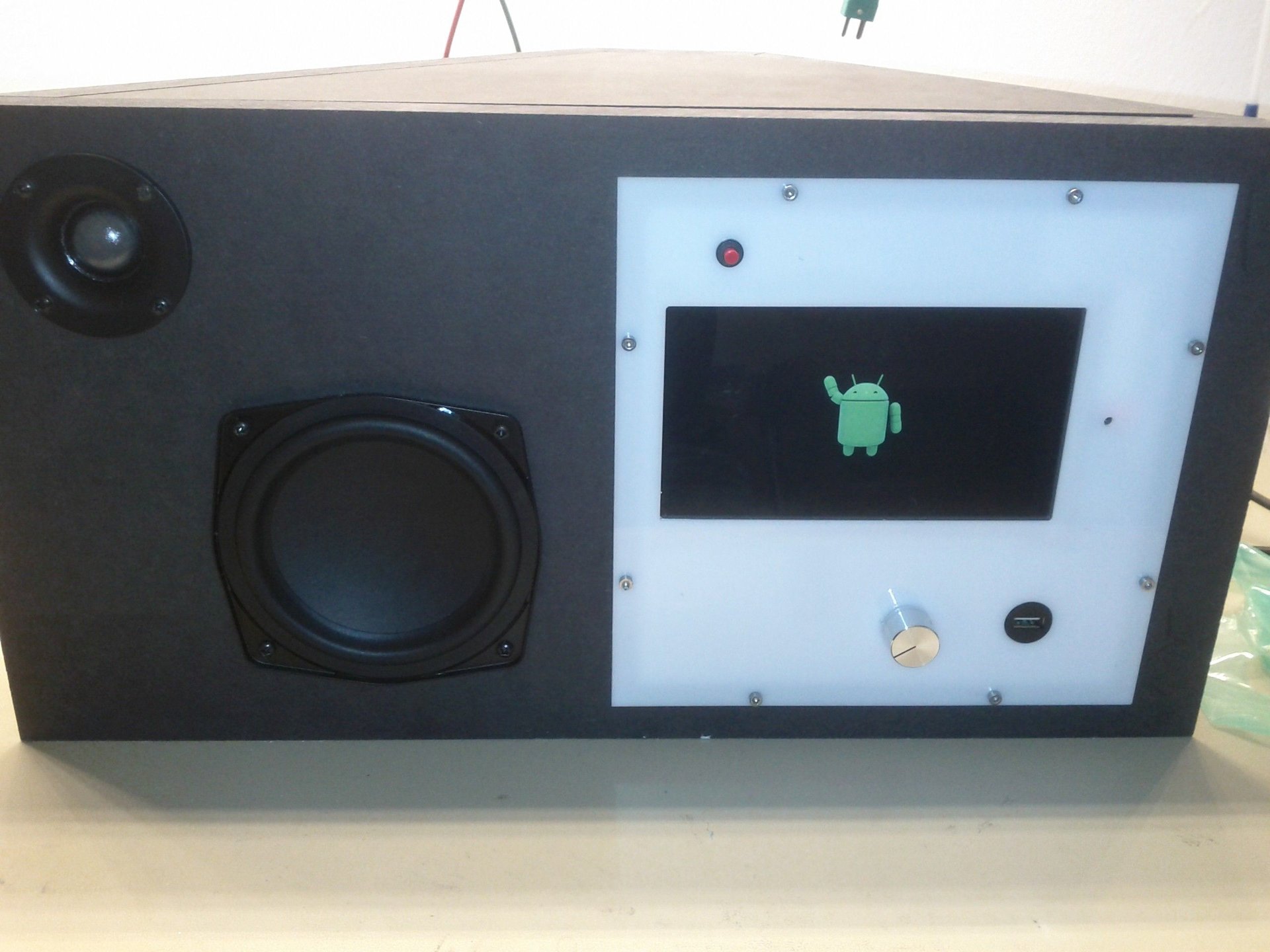

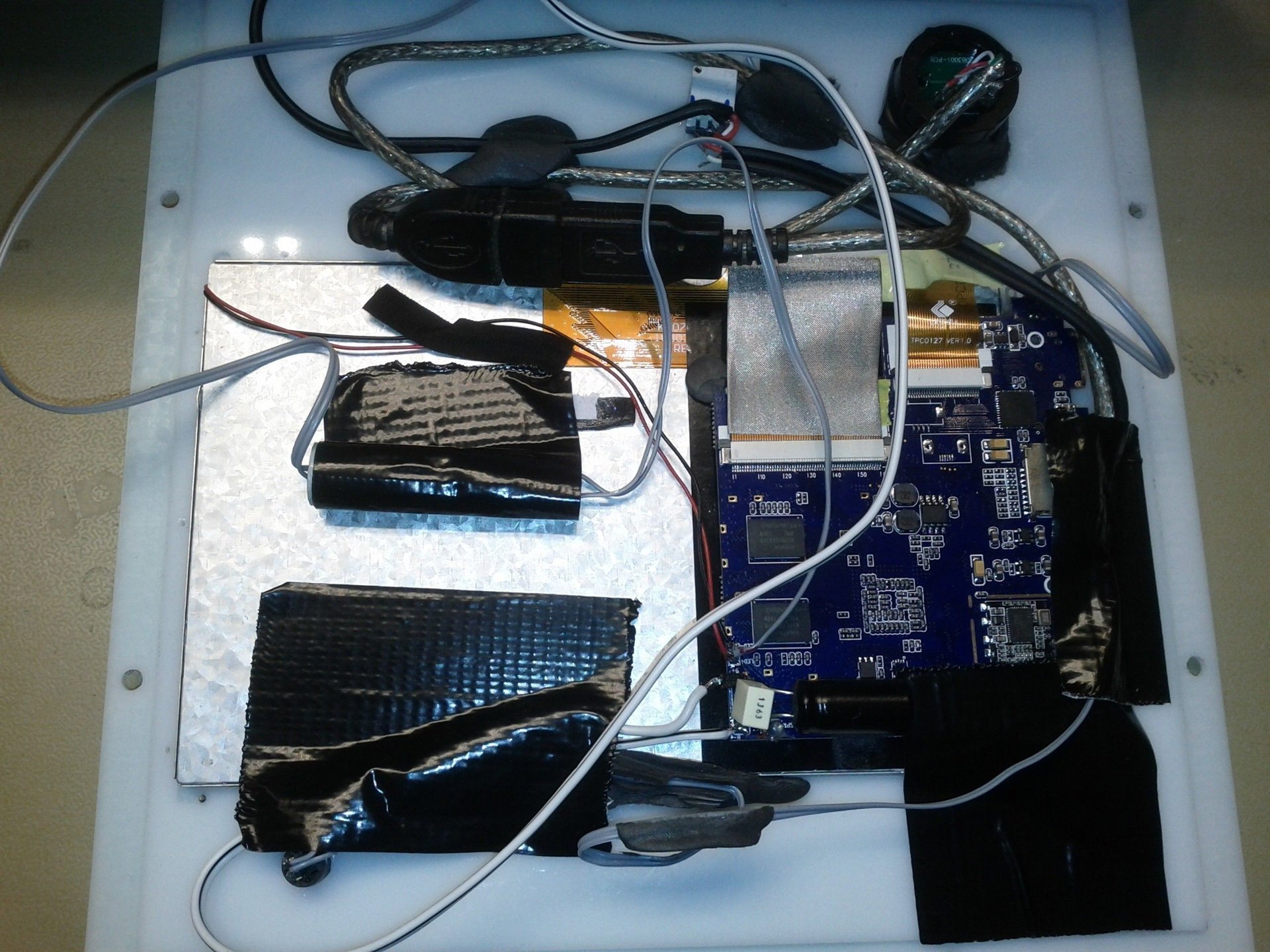

nachdem ich mein erstes Radio für die Küche zu klein fand, musste etwas besseres her. Größeres Display, besserer Verstärker und damit mehr Power!
Dafür hab ich das Hyundai A7 gekauft. Für diesen zweck perfekt geeignet. Leider habe ich zwischendurch die Ladeelektronik geschrottet, damit ist nur noch ein Betrieb ohne Akku möglich :cursing:.
Auf den Bildern könnt ihr das Ergebnis sehen. Ich höre gerade ein wenig, schön knackiger Bass :drool:. Da wird das Kochen gleich noch mehr Spaß machen.
Ich werde Später noch ein paar mehr Details wie Standby Stromverbrauch mitteilen.

Sieht interessant aus.
Ich hätte das Display mit einer anderen Orientierung eingebaut, weil die meisten Küchenrezepte-Apps haben eine andere Ausrichtung und ein Küchenradio mit Rezeptespeicher wäre die Krönung. :drool:
Dafür ist die Platte Quadratisch. Die kann ich drehen. Querformat fände ich so besser, aber manche Rezepte sind nur im Hochformat zu gebrauchen...
Wird sich mit der zeit zeigen!
Man kann es aber auch so aufstellen wie auf dem Foto. Dann ists im Hochformat :cool2:.

Das Tablet hab ich mir gekauft weil es ein gutes/perfektes Preis Leistungsverhältnis hat. Im nachhinein ist es perfekt für den einbau, da gut zu zerlegen und einfach zu integrieren.
