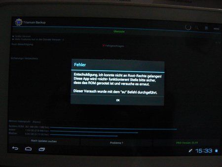

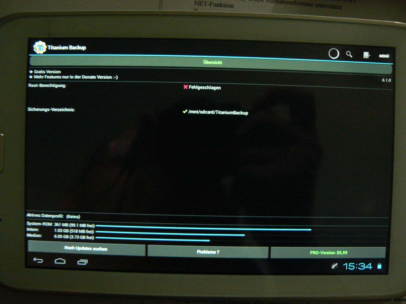

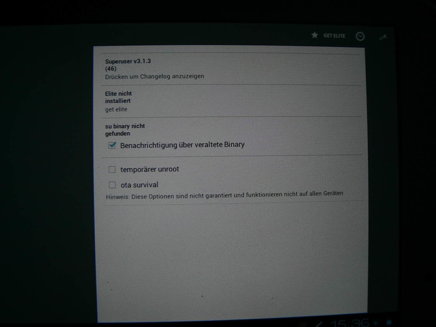

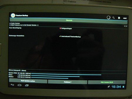

Hallo zusammen. Nachdem ich mich einige Tage durch das "www gelesen habe, um zu verstehen, wie man von der Android Version 4.0.4. auf die 4.2.2 kommen soll, so fehlt mir doch das Wissen das hier umzusetzen.
Ein Backup zu machen war mir bisher ebenfalls nicht möglich, da ich irgendwie keine root - Rechte (Titanium Backup/SuperUser) bekomme und so habe ich die aktuelle Firmeware einfach auf die SD karte gepackt und mein Glück versucht - jedoch ohne nenenswerten Erfolg.

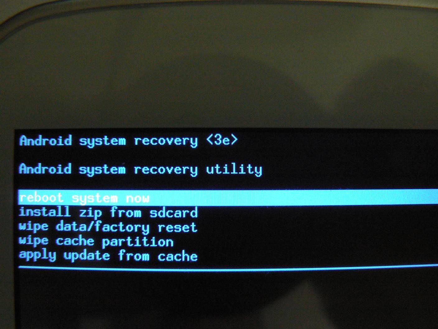

Bei ausgeschaltetem Gerärt dann "Vol +" und ON gedrückt führt mich zu folgender Maske:
Android system recovery <3e>
Android system recovery utility
reboot system now
install zip from sd card
wipe data / factory reset
wipe chache partition
apply update from chache

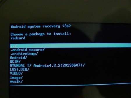

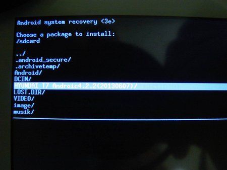

....da ich die neue Version 4.2.2 auf der SD Karte habe gehe ich zum zweiten Punkt und bekomme folgende Anzeige am Bildschirm:
Choose a package to install:
/sdcard
.android_secure/
.archivetemp/
Android/
DCIM/
HYUNDAI T7 Androic4.2.2(20130607)/
LOST.DIR/
VIDEO/
Image/
musik/

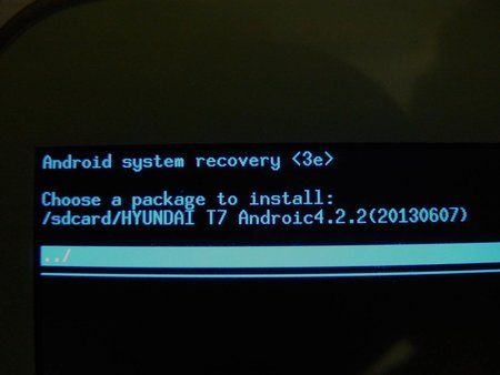

... wenn ich nun die Zeile "HYUNDAI T7 Androic4.2.2(20130607)/" auswähle, erscheint folgende Maske im Display:
Chose a package to install:
/sdcard/HYUNDAI T7 Androic4.2.2(20130607)
ab diesem Punkt bin ich dann am Ende mit meinem Verständnis.

Hab die Lösung gefunden. Um ein update durchzuführen musst du nicht power und vol + länger drücken da kommt man nur in den recovery Modus. Du musst power und vol - zusammen drücken. Schwupps und schon ist 4.2.2 drauf :). Ganz simpel. 4.2.2 ist echt gut tablet läuft sehr flüssig. Ist mir zwar einmal bei eine app abgestürzt und konnte njr durch reset neu starten aber dadurch wurde der Prozessor auf 1.6 getaktet. Und bei benchmark test sagenhafte über 15000 punkte :). Kannst du mir bevor du es auch auf 4.2.2 flashst mir mal das datum von deiner 4.0. Sagen. Wollte ich eigentlich mir vorher nochmal aufschreiben, habs aber vergessen. Viel Spaß mit 4.2.2 :)

Bei mir funktioniert es so. Power und minus vol. Du must die rar datei mit der firmeware entpacken und die einzelnen dateien auf die sd karte kopieren.
Ich habe das t7s mit 2gb ram. Da laufen bis jetzt videos flüssig.

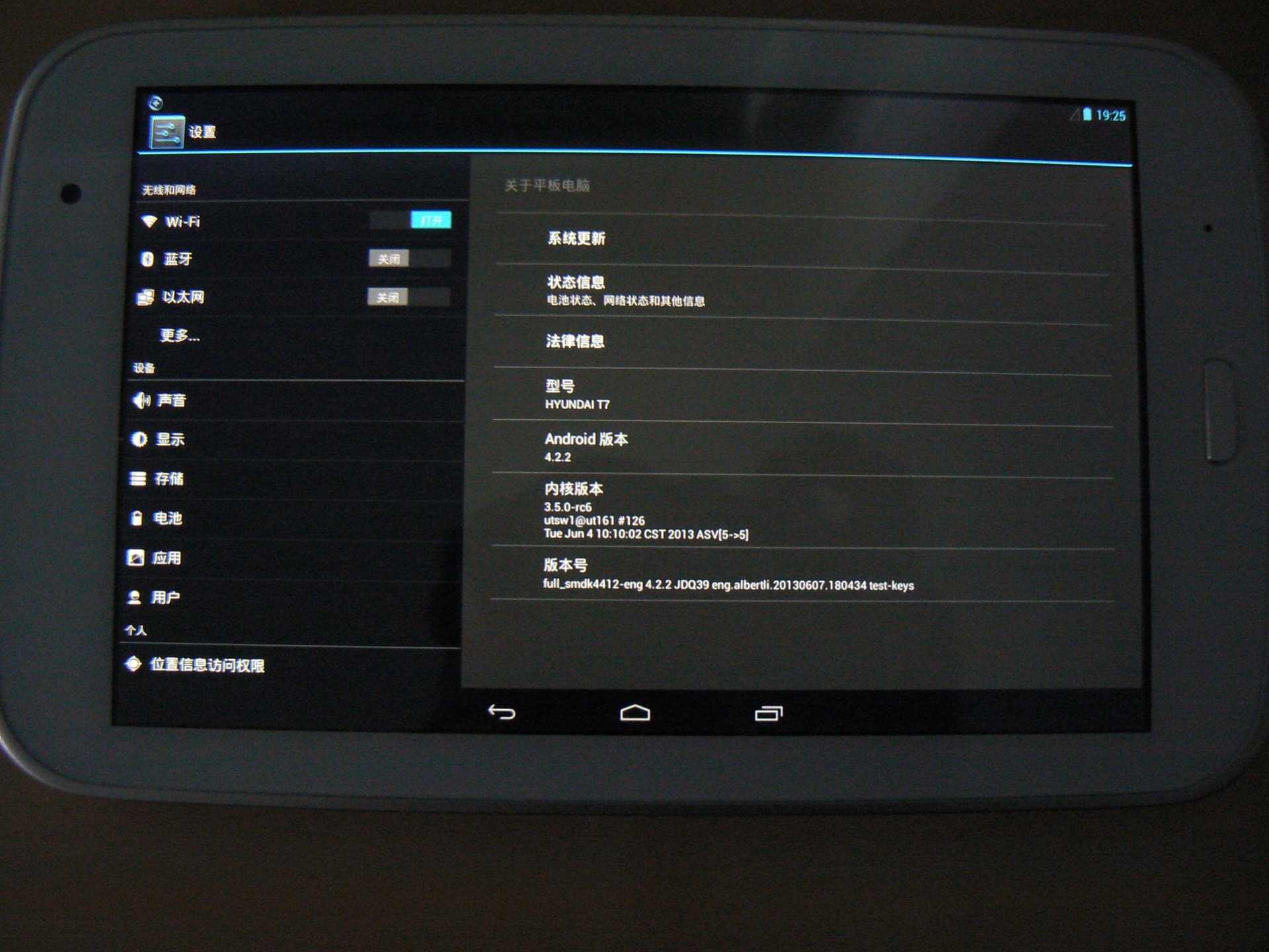

ja super, da hat geglappt. Ich hatte den Orner zwar entpackt, aber nicht die einzelnen Dateien auf der SD Karte abgelegt.
Das gerät läuft jetzt allerding nur in Chinesisch, was ich leider nicht beherrsche.:scared:
Welcher Button war noch einmal für die Einstellung der Sprache?:rolleyes2:
Siehe Screenshot; "Sprache" ist dann gleich der erste Punkt.

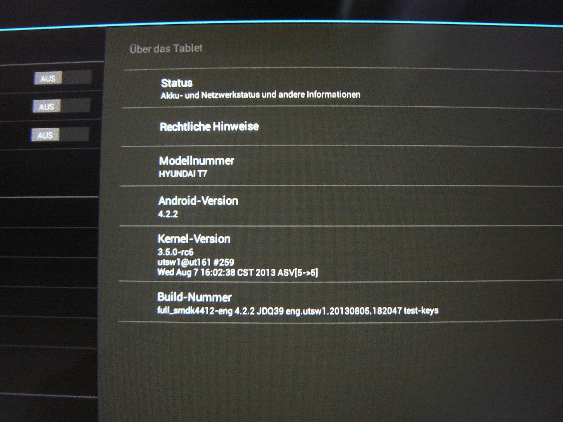

Nachdem ich jetzt die "T7Clean_1.0_20130318" versucht hatte, war ich mit dem "T7s Logo" und der englisch sprachigen Menuführung etwas zufrieden. Dann kam deine Info für die Einstellung. Ich habe dann noch einmal ein weiteres Update von August (HYUNDAI_T7_Andriod4.2.2_20130808) probiert und scheinbar fehlerfrei installieren können.
Die Sprachumstellung klappte auch ohne Probleme. :tongue:
Nun kann ich nur noch meine verloren gegangenen Apps erneut aufspielen und dann hoffe ich das mit dem Update auf 4.2.2. auch positives eingetreten ist.
