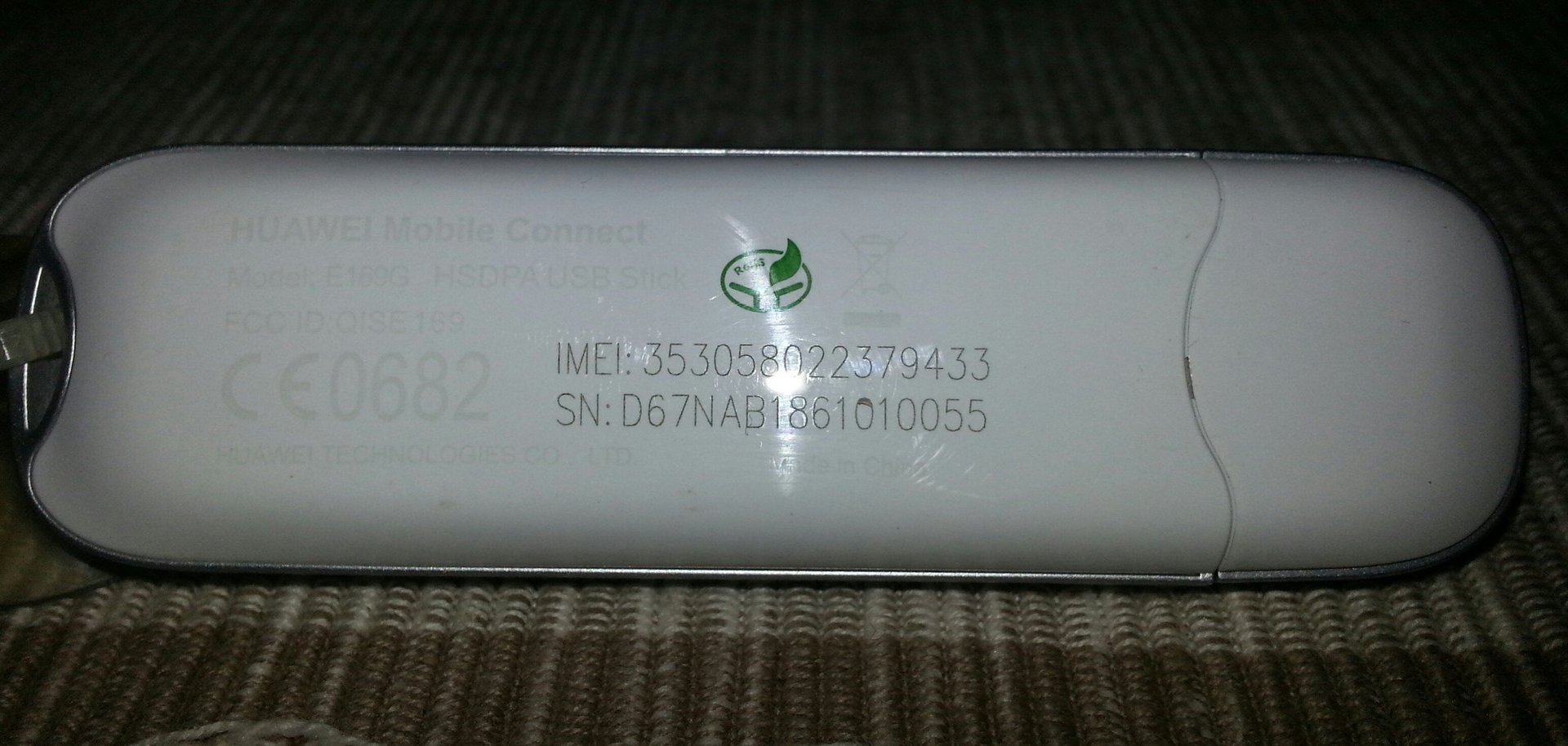

Stick N03
Huawei E161 HSDPA USB Modem #5G(O2 Prepaid Surfstick 3)
Huawei-E161-3G-USB-Modem-HSDPA-USB-Dongle-DataCard-E160-E160E-E180-E122-E173-E1752-E1756.jpg
Gerät wird vom Tablet nicht erkannt somit nicht erfolgreich
O2 Surfstick HUAWEI E169G HSDPA USB Stick
1A Verbindung mit Vodafone Karte....
Vorher Pin Abfrage entfernen....
Tablet ausschalten....Stick dann...Tablet neu Booten...1 Minute warten..
...SURFEN ... =). ..
