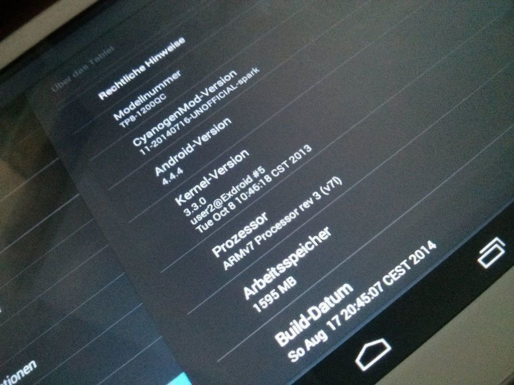

Hallo Community,
ich mach einmal hier ein neues Thema auf, im Moment sind ja einige von uns etwas mit Android Kitkat beschäftigt um es auf unseren Tablet zum laufen zu bekommen.
Die ein oder anderen Erfolge werden langsam sichtbar und denke es ist Zeit das Thema hier zu Diskutieren bzw. die aktuellen Ergebnisse zu Posten.
Mein Stand
Zur Zeit bin ich mit jemand aus slatedroid.com in Kontakt der mir bei der Bereitstellung behilflich ist. Am heutigen Tag haben wir ein neuen Meilenstein erreicht. CM11 konnte installiert werden, es gibt keine Resets nach dem Neustart und durch etwas rumprobieren konnte ich den Touchscreen auch funktionstüchtig machen.
Nun fehlt noch WLAN und BT und der Touchsupport für TWRP Recovery muss noch funktional gemacht werden, dort besteht nun immerhin die Möglichkeit die Maus über OTG zu nutzen.
Grüße

Nice! Ich bin beeindruckt. Wenn hepu17 jetzt noch den passend kompilieren WLAN Treiber beisteuern könnte... ;)
Wie ist die gefühlte Performance? Gibt es force closes? Gehen auch schon Details wie die Kameras?
TWRP Touch läuft nun auch, am WLAN und BT sind wir immo dran.
Kamera wird als letztes kommen, auf Grund der Fotoqualität ist das kein wirkliches muss.
Zur Performance.. Touchscreen ist präziser als bei dem 4.2.2 was bei mir läuft, Performance ist sehr gut, läuft sehr flüssig.
ART(Android Runtime) kann auch aktiviert werden.
