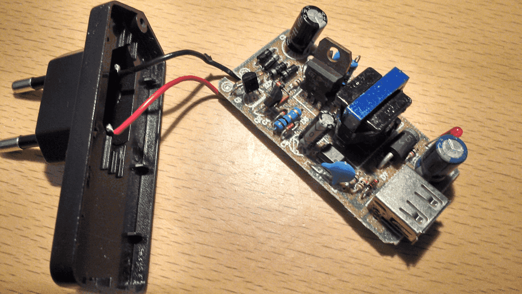

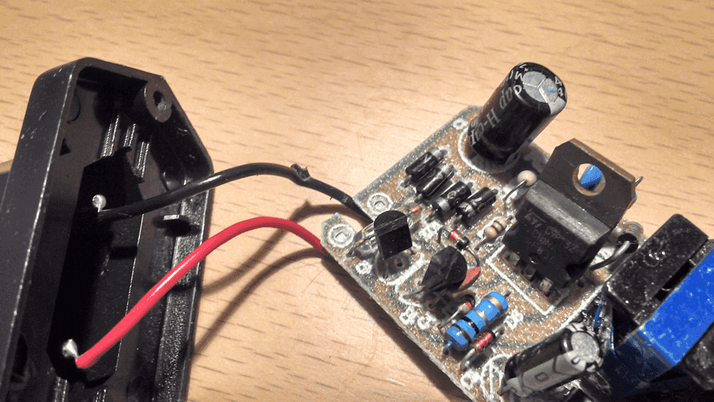

Im Nachgang habe ich dann das beigelegte Netzteil (j4electronics) aufgeschraubt und war erschrocken, aber macht Euch selbst ein Bild.....
Man kann genau erkennen, das der schwarze Draht gequetscht und tlw. blank ist. Dies wurde durch die Gehäuseschraube verursacht. Mir macht dies (Kabel) sowie fehlende CE Kennzeichnung und die Wärmeentwicklung Angst, daher wurde das NT entsorgt.
VG

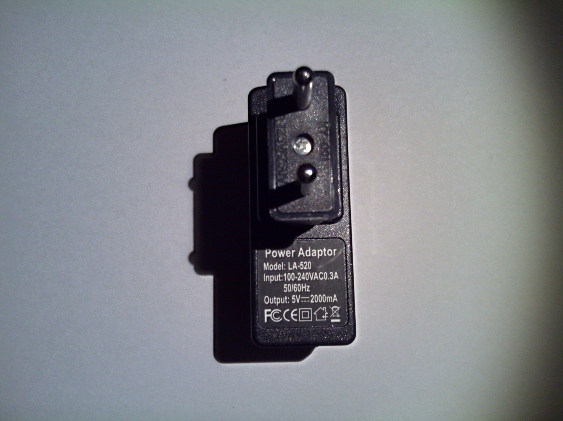

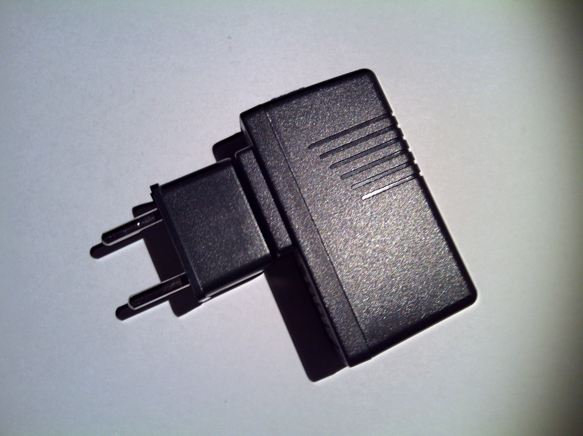

Mein Original Ifive Netzteil (mit CE Zeichen, 5V/2A) wird ja auch beim Laden sehr warm. Ansonsten ist es aber vollkommen geräuschlos :)

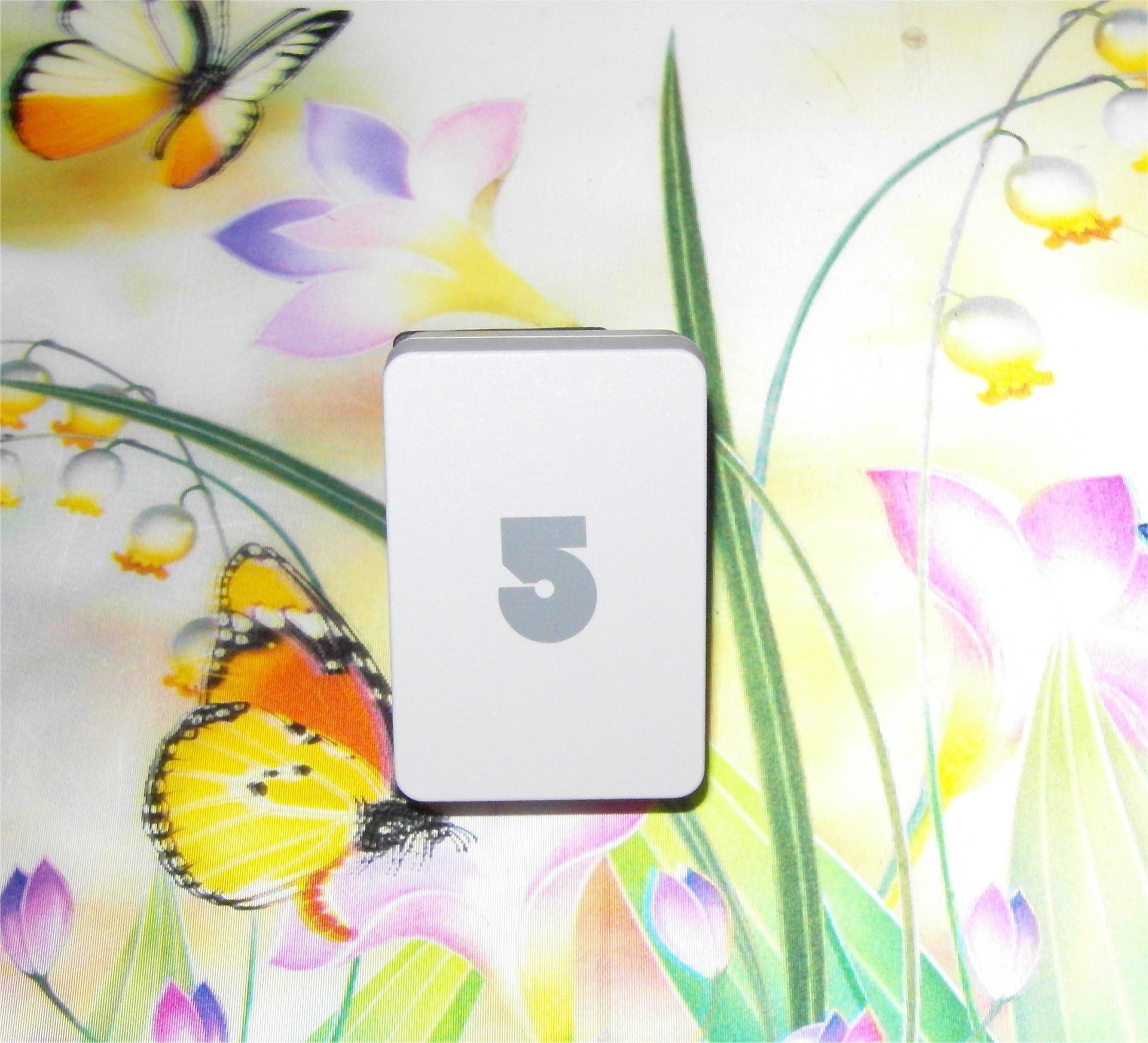

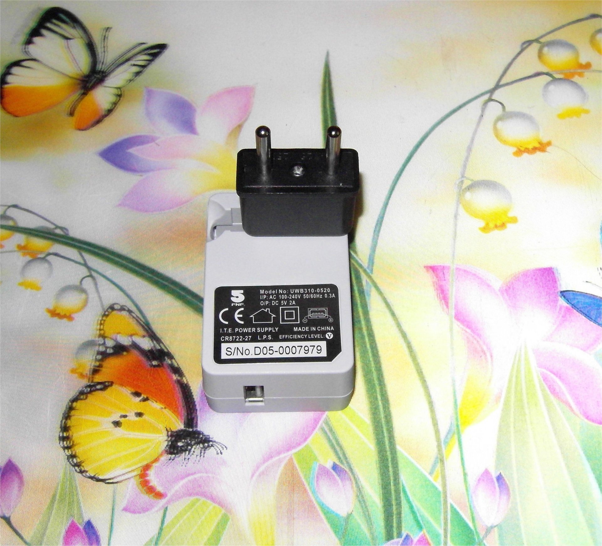

Du hast ja ein schickes Original.Mein Original sieht so aus und wird auch warm beim Laden.
