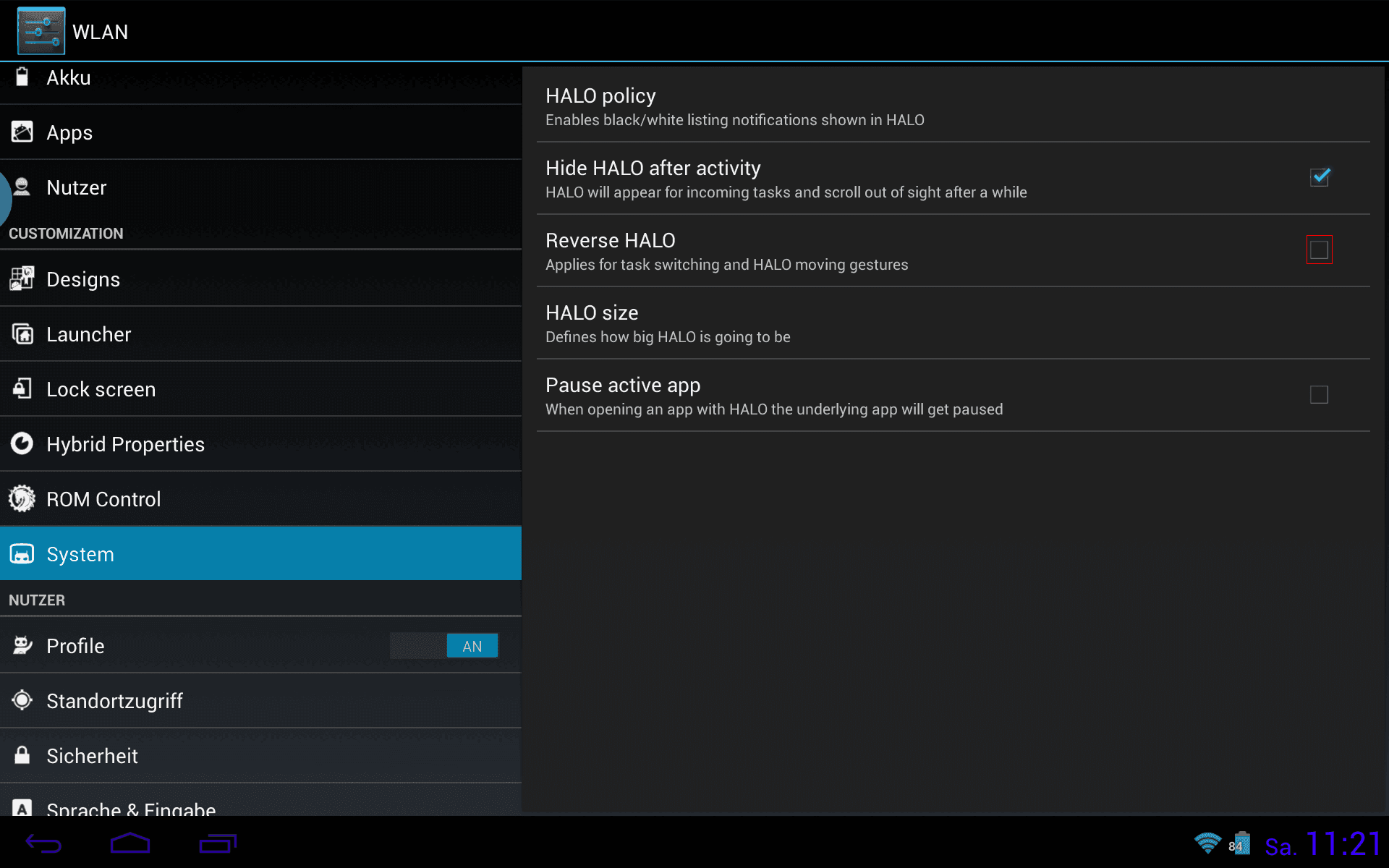

Das Teil nennt sich HALO. Deaktiviere mal unter System > HALO Settings > "Reverse HALO". Dann auf HALO (den runden Kreis) klicken und gedrückt halten. Jetzt kannst du das gute Stück verschieden und wenn du es zum oberen roten X ziehst auch löschen

Das mit dem halo hab ich gelöst.

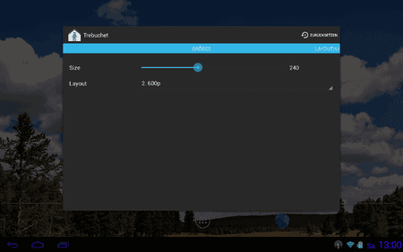

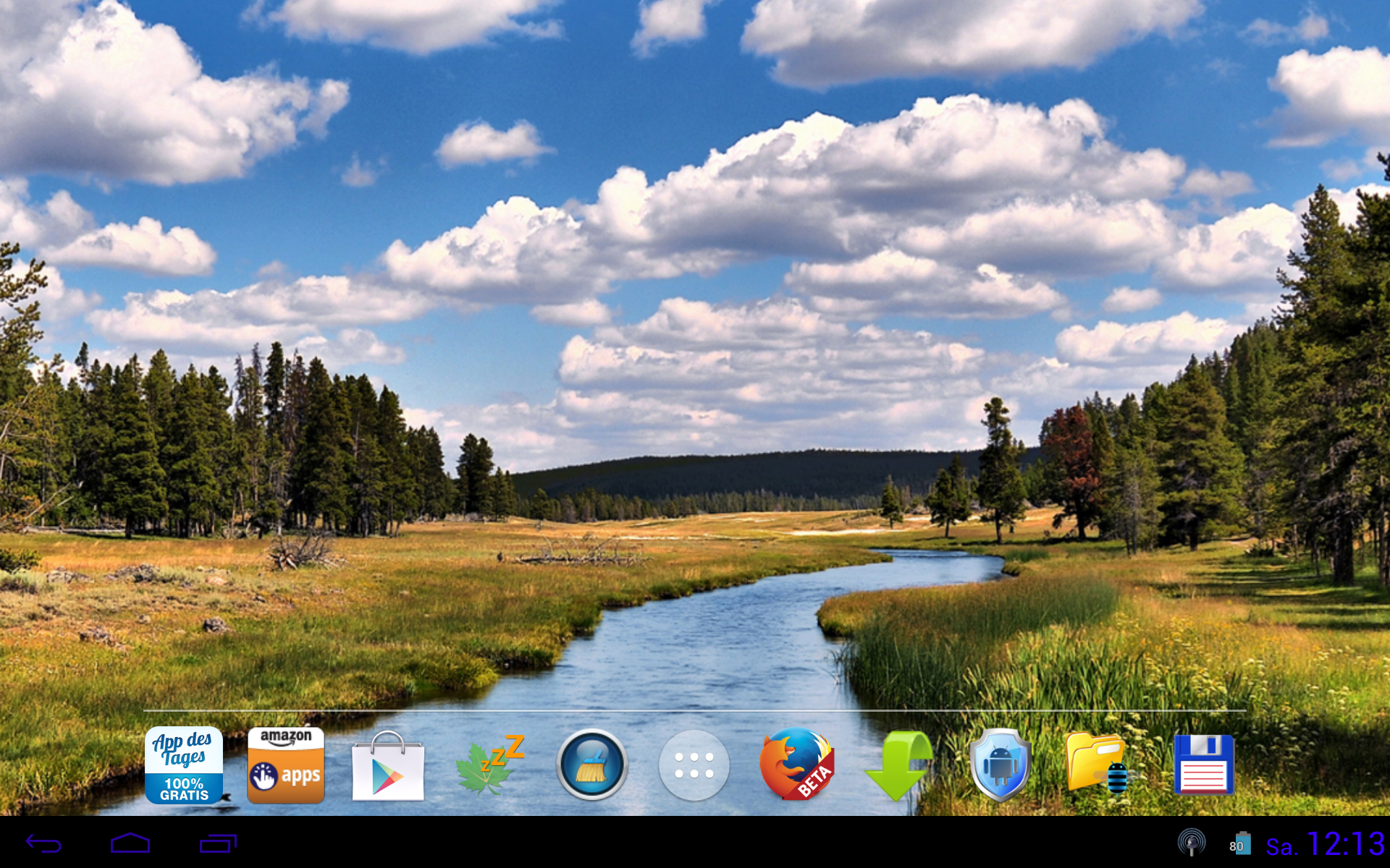

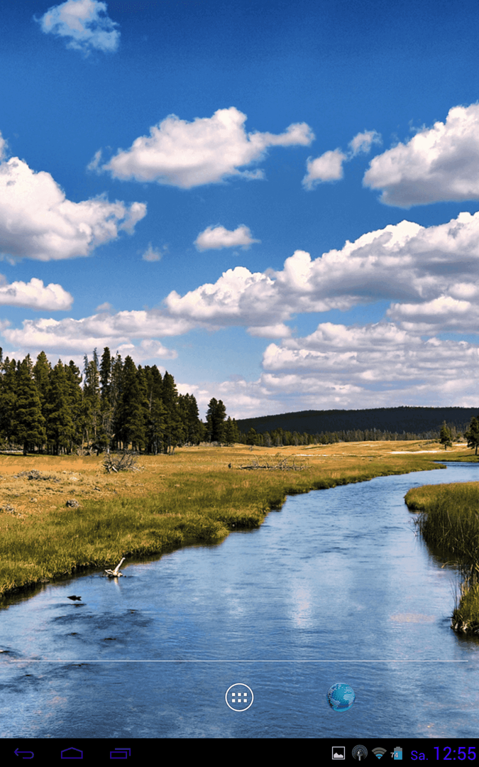

Hier.... 50% des Bildschirms ist nicht nutzbar....
Edit: Speicher wurde direkt korrekt angezeigt
Hmmm... also wie gesagt, ich würde an deiner Stelle nochmal flashen. Apps bleiben ja erhalten. Übrigens, ich verwende den Nova Launcher Prime
Funktionieren bei dir die paranoid settings?
Ich stelle nämlich keine Veränderung fest... Deshalb kann ich irgendwie auch nur die Hälfte verwenden???
Edit:wollte schon trebuchet behalten..... ist ja extra für cm gemacht

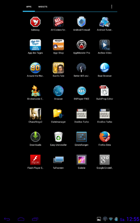

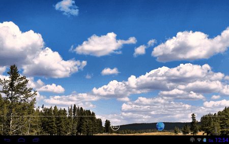

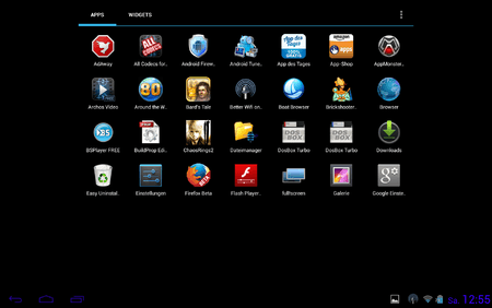

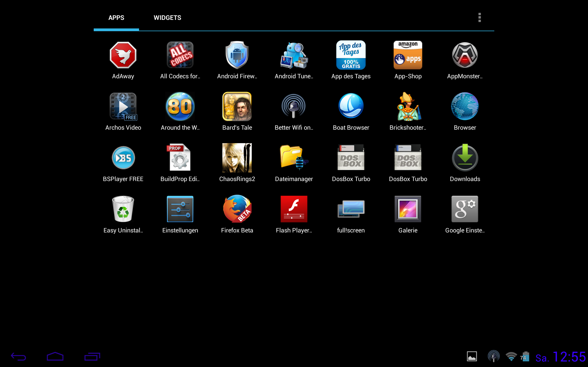

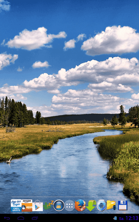

Hier mal noch ein paar Screenshots vom Trebuchet Launcher wie´s bei mir ausschaut (Hab den mal kurz mit Titanium Backup wieder aufgetaut;)):

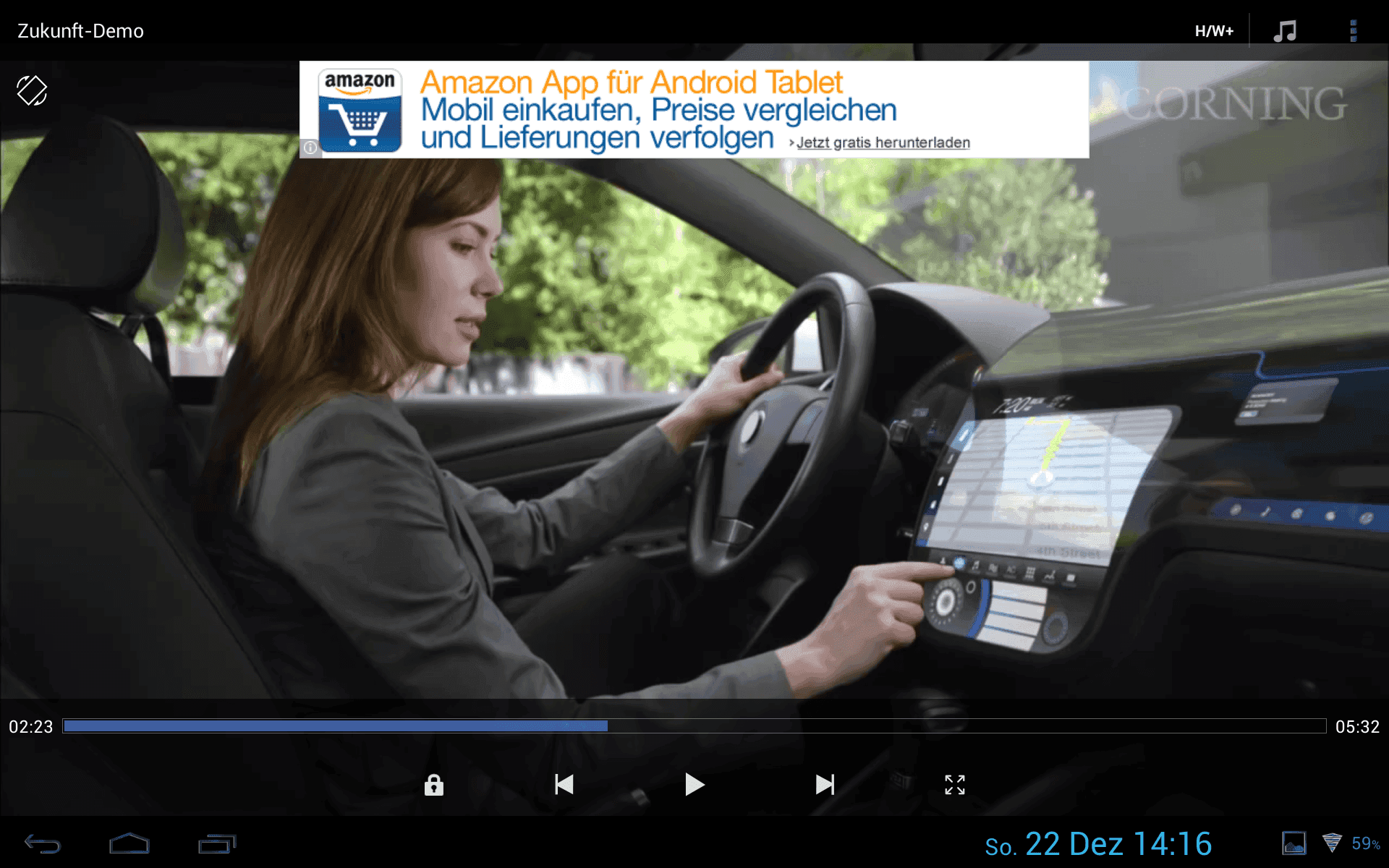

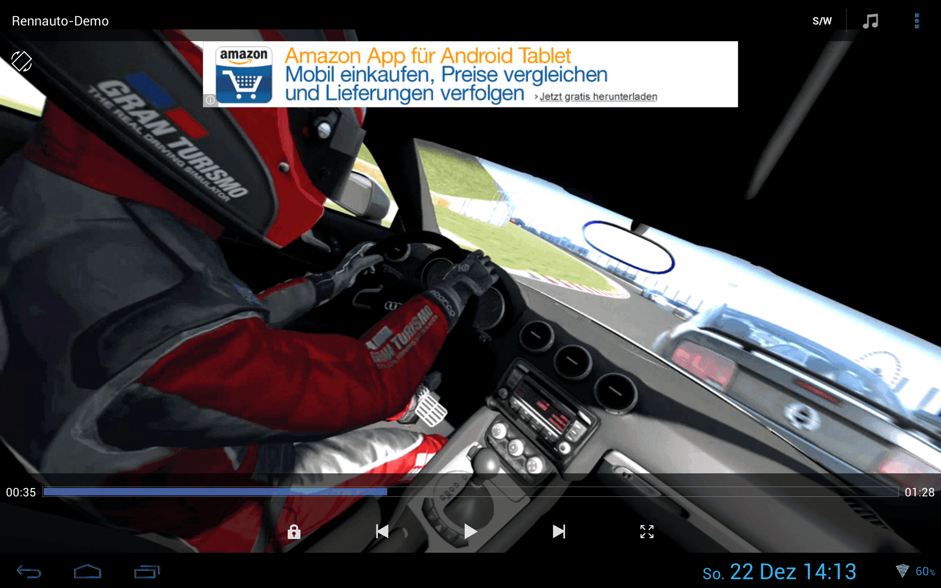

ganz kurz zum Videoproblem.Ich nutze den MX-Player ohne Probleme.In den Einstellungen ggf.den Dekodierer ändern.Bei mir ändert er sich automatisch,je nach Format(siehe Screenshot).
