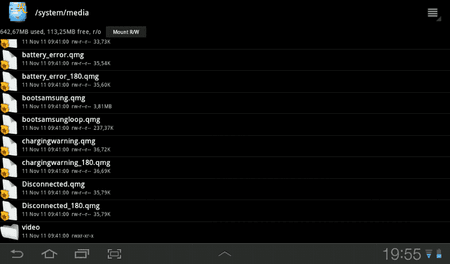

Kühne Behauptung! Da weißt du dann aber viel mehr als ich. Wie gesagt, Samsung verwendet für die Bootanimation ein proprietäres Dateiformat. Wenn du es schaffst, das zu ersetzen, lass es mich bzw. uns wissen. Ich kann zwar nur für die Samsung Tabs sprechen, aber die Wette, dass es bei allen Samsungs so ist, halte ich ;)

EDIT: Hab mal ein bisschen quer gelesen und festgestellt, dass das P1000 z.B. Bootanimationen in einem gewissen ".qmg"-Format verwendet. Beim S2 sind es ganz normale .zip-Dateien.

Ist das beim Tab 7.0 Plus auch so mit den Dateien? Fänd ich ja sau doof, alle Bootanimation aus dem Netz sind entweder .zip, selten auch mal .mtz für MIUI.
Jepp. Mich ärgert das auch, denn ich hab so schöne Animationen weggespeichert und kann sie derzeit nicht benutzen. Ein CustomROM kommt für mich "kurz" vor dem ICS-Update nicht in Frage.
@ TimoBeil:
Vielleicht hilft dir das ja: Zieh dir mal die bootanimation.qmg auf den Rechner und benenn sie um in "bootanimation.zip". Dann öffnest du diese und deine gewünschte Bootanimationen und vergleichst die Ordnerstrukturen. Wenn diese gleich sind, könnte es funktionieren, die "bootanimation.zip" in "bootanimation.qmg" umzubennen.
Diese dann einfach in das entsprechende Verzeichnis kopieren und die nötigen Rechte geben. Die Rechte siehst du ja an der alten "bootanimation.qmg".
Im Prinzip sind das nämlich eh alles Archive, egal was für ein Format die haben.
