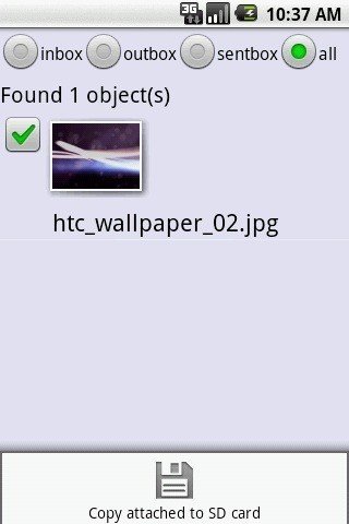

Ich hab auch ne Frage zu Handcent SMS... (wollte dafür nicht extra einen neuen Thread aufmachen)
Ich möchte einen Posteingang und Postausgang angezeigt bekommen (siehe Anhang - ist ein Screenshot von der Homepage der Herstellers) aber finde das nicht in den Einstellungen...
Kann mir da jemand weiterhelfen ??
Gruß, Mac
