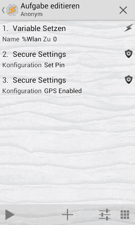

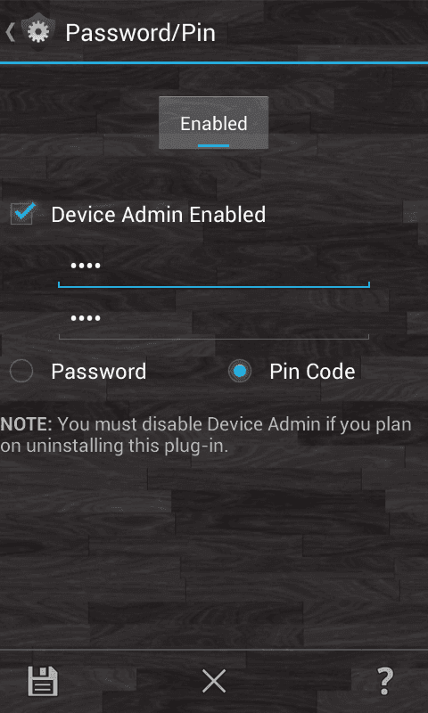

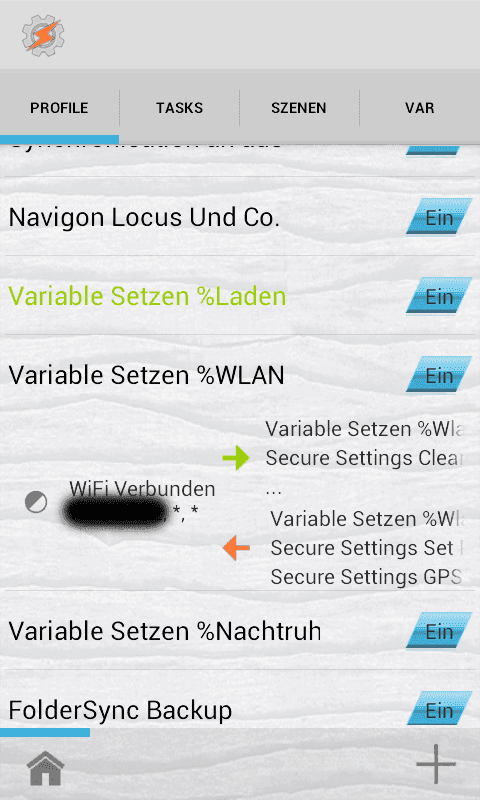

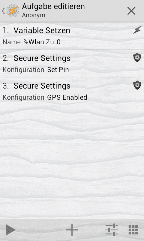

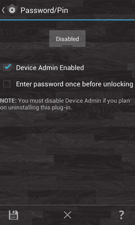

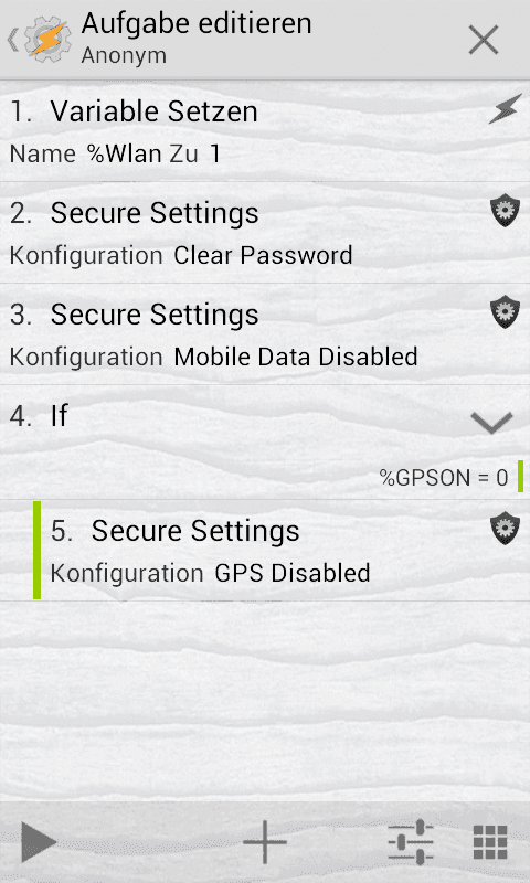

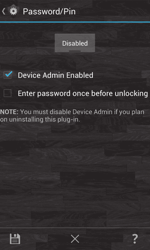

hier meine Lösung mit Tasker und Secure Settings
1. Bild die Bedingung Wlan mit SSID XXXX Verbunden
2. Bild bei ja wird das ausgeführt und im 4. Bild Pin gelöscht mit Secure Settings
3. Bild bei nein wird dies ausgeführt und im 5. Bild Pin Gesetzt mit Secure Settings
