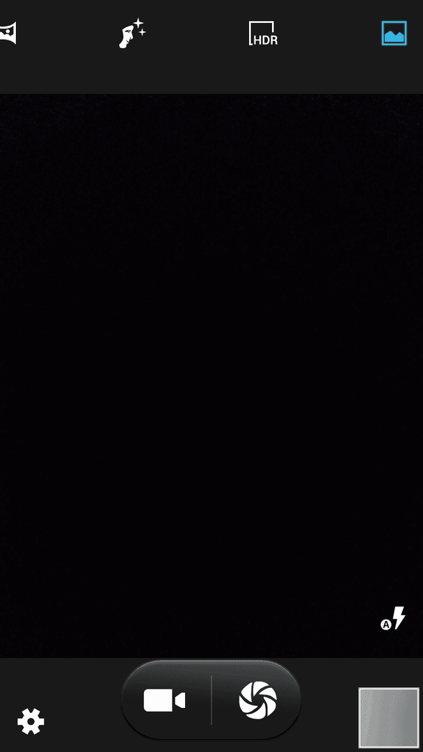

  • In der Stock Kamera- Anwendung ist das Wechsel- Symbol nicht vorhanden (ich weiß, dass es normalerweise beim Blitz- Symbol sein müsste)

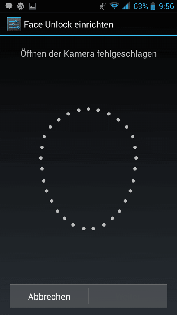

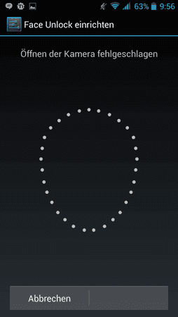

  • Bei der Stock Funktion "Face Unlock" im Menü "Einstellungen" erhalte ich die Meldung "Öffnen der Kamera fehlgeschlagen".

Screenshot_2014-05-12-09-55-49 - kein "Kamera- Wechsel- Symbol"
Screenshot_2014-05-12-09-56-17 - "Face Unlock" Fehlermeldung
