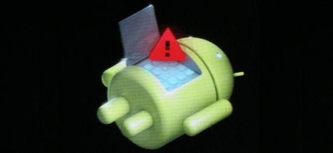

P.s.: Ich habe gerade auch das Minibetriebssystem ausprobiert, doch da sehe kommt nur das Bild unten. :sad:
Hallo und willkommen bei AH.
Hast Du das mit dem Minibetriebssystem auch genau nach der Anleitung im Beitrag über Dir versucht?
