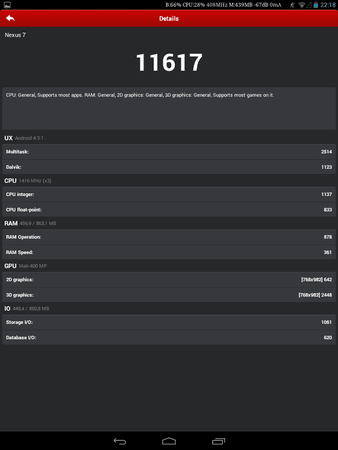

Wie kriegt man eigentlich mit diesem System einen Screenshot abgespeichert? Power und -Volume tun nichts oder schalten bei langem halten das Gerät aus (bzw. blenden Lautstärkepanel oder Ausschaltmenü ein). Bin ich nur zu doof, oder geht das nicht? Oder muß ich die "Print" Taste an der Tastatur an USB bemühen, falls das was hilft?
Ziemlich ratlos
Ektus.
[edit]
Hab's doch noch gefunden.
How to take screenshot on CM 10.2 / 11 (Android 4.3 / 4.4)
Einstellungen/Tasten/Ein-Aus-Taste, dort Häkchen bei "Bildschirmfoto" setzen. Zu finden ist das Ergebnis dann in sdcard/Pictures/Screenshots/ als PNG. Im Anhang als Beispiel ein Antutu Benchmark, CPU auf zweithöchster Geschwindigkeit (1416Mhz).
[/edit]
