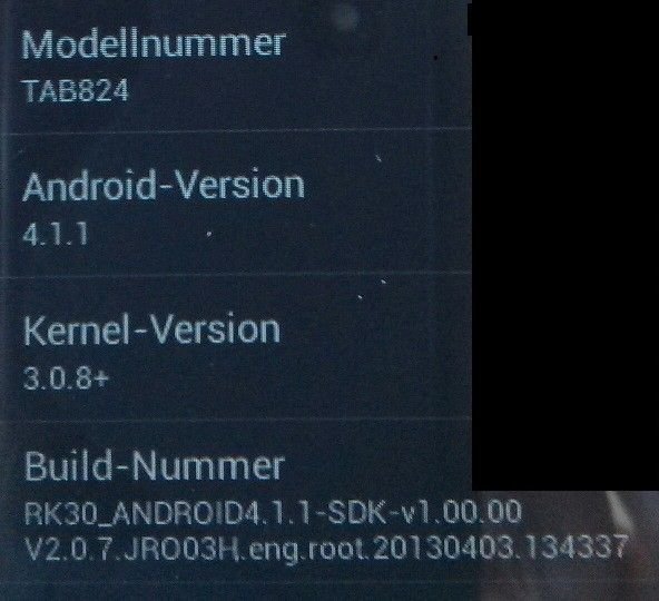

Hallo liebe Community,
ich war schon seit längerem auf der Suche nach einem günstigen Tablet und bin nun auf das Tab 824 von Intenso gestoßen.
Das Tab entspricht meinen Erwartungen und Anforderungen. Nun würde ich es gerne noch rooten (Sicherung von Apps, Deinstallation der mitgelieferten Apps mit TB, Screenshots,...)
Leider bin ich noch nicht wirklich fündig geworden, habe mir aber bereits die Threads hier im Board durchgelesen, uA. den hier: https://www.android-hilfe.de/forum/...ensotab814-rooten-ohne-umts-stick.395306.html
Weiß jemand ob diese Methode auch für das 824er funktioniert? Die Daten vom Tab hab ich als Bild angehängt.
Vielen Dank schonmal :cool2:
Viele Grüße aus dem sonnigen Südniedersachsen!

Hallo se8ast1an85,
schau mal hier: Tab 824 rooten?. Dort wird jeder fündig!
Soweit ich weiß ist das 814 mit einer Amlogik CPU und deine sieht nach einer Rockchip CPU aus.
Wenn du raus finden kannst womit deine baugleich ist, findest du bestimmt auch eine Rootmethode.
Hey Splotz,
Du hast recht. Hab die 814er Rootmethoden versucht, ohne Erfolg.
Hab jetzt mal mit Antutu geprüft: Es handelt sich um eine rk30 CPU (genauer gesagt steht da "rk30board").
ARMv7
Hab schonmal kurz google bemüht, war aber noch nicht erfolreich.
Werde morgen nochmal genauer schauen.

Die Modellnummer stimmt mit deiner überein, aber der Tag nach der Modellnummer ist anders. Ich denke sowas wie ne Seriennummer. Ich lade nachher mal die Screenshots hoch. Hatte noch eine Abart des SuperOneClick Tools gefunden, das Teil hängt sich aber nach einigen Schritten auf.
Welche Android Version hast du installiert? Bei mit läuft 4.1.1. Kernel 3.08+
