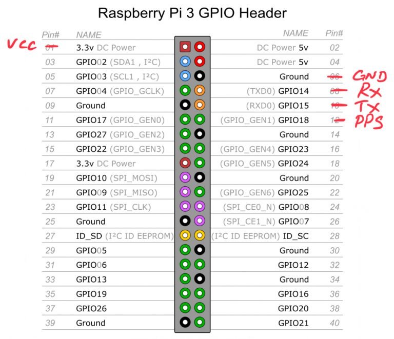

Man braucht dazu einen Raspberry, ein paar Jumper-Kabel, das .GPS-Modul und eine GPS-Antenne.
Zuerst schließen wir das GPS-Modul wie folgt am Raspberry an:
