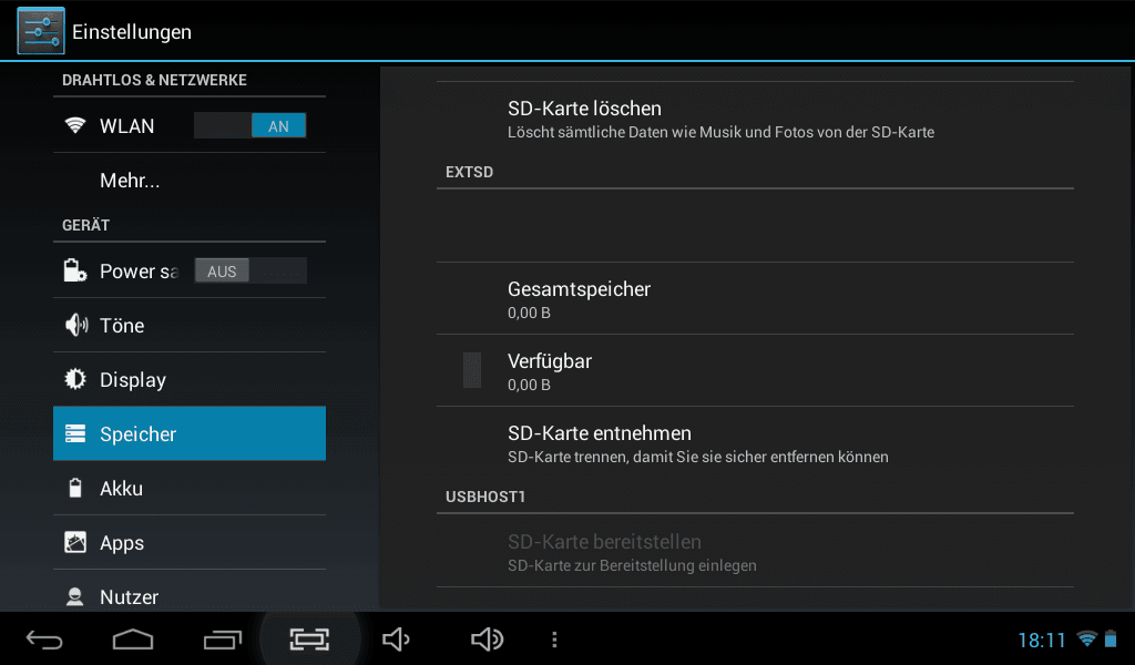

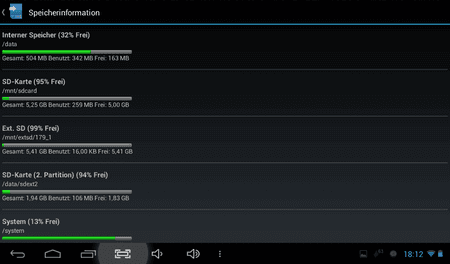

erstmal Danke für die Antwort. Allerdings habe ich beim Überlesen des Threads keine passende Lösung für mein Problem gefunden... Vielleicht auch Tomaten auf den Augen?
Link2SD erkennt die Daten-Partition ja, nur Android 4.2 eben nicht. Ich habe mal Screenshots angefügt...
