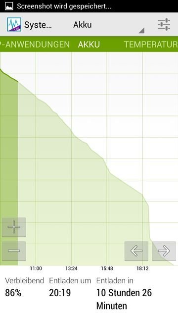

Ich hab mit dem Thema Akku leider etwas andere Erfahrungen machen müssen. Ich habe es auch häufig in Gebrauch, allerdings bin ich nicht ganz von der Akkulaufzeit Überzeugt.
Heute morgen um 8 Uhr mit 100% gestartet, hier die Prognose die sich bisher fast genau bestätigt hat, hier sieht man auch schön den Abfall ab ca 20 %,
Gesendet von meinem JY-G4 mit der Android-Hilfe.de App
