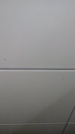

ich habe in der Kamera-App einen schwarzen Fleck und glaube das es von einer Verunreinigung hinter der Kameraabdeckung kommt.
Besteht die Möglichkeit, dieses Abdeckung zu entfernen und das ganze mit Druckluft auszupusten, oder mit einem Wattestäbchen über die Linse gehen?
Habe ein Foto angehängt, auf dem man die beiden Punkte sieht. Es sind einfach flott weiße Fliesen fotografiert, ohne darauf zu achten ob es scharf oder sonst etwas ist.

Ich habe jetzt einmal die Schrauben auf der Rückseite gelöst und die Abdeckung ganz ganz vorsichtig angehoben (nicht komplett entfernt). Mit Druckluft mal die Kameraabdeckung und Kamera von innen abgepustet, die 1-2 schwarzen Flecken sind allerdings weiterhin in der Kamera sichtbar. Es sind keine defekten Pixel, das habe ich schon getestet.
Hat jemand irgendwelche Ideen?

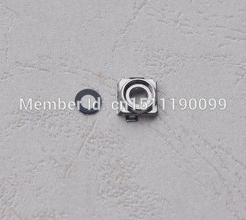

Wollte mir per AliExpress ein neues Kameramodul bestellen, bin aber dann ueber das Glaskaeppchen gestolpert und hab nur dieses bestellt. Hab es gestern eingebaut, jetzt sein meine Bilder wieder perfekt.
Neu wäre allerdings nicht nötig gewesen; Staub entfernen hätte locker gereicht!!

Ich wollte eig. probieren ggf. die Kamera auszutauschen, aber ggf. würde da auch schon das Glaskäppchen helfen...kannst du mir sagen wie ich das abmontieren kann, tmuehlhoff?
Hast du ggf. noch einen Bestelllink? oO
Viele Dank!
Nur bei Aliexpress "glass camera g4s" angeben. Bei welchem Händler dort genau ich gekauft hab, weiss ich leider nicht mehr. Ich hab mal für Dich gesucht. Link s.u.
Was das Tauschen angeht.... so war das so einfach, dass ich mir nichts notiert habe.... Schräubchen lösen und auffangen, dann sieht man das Glas schon, ich meine es wäre nur geklemmt oder gesteckt.

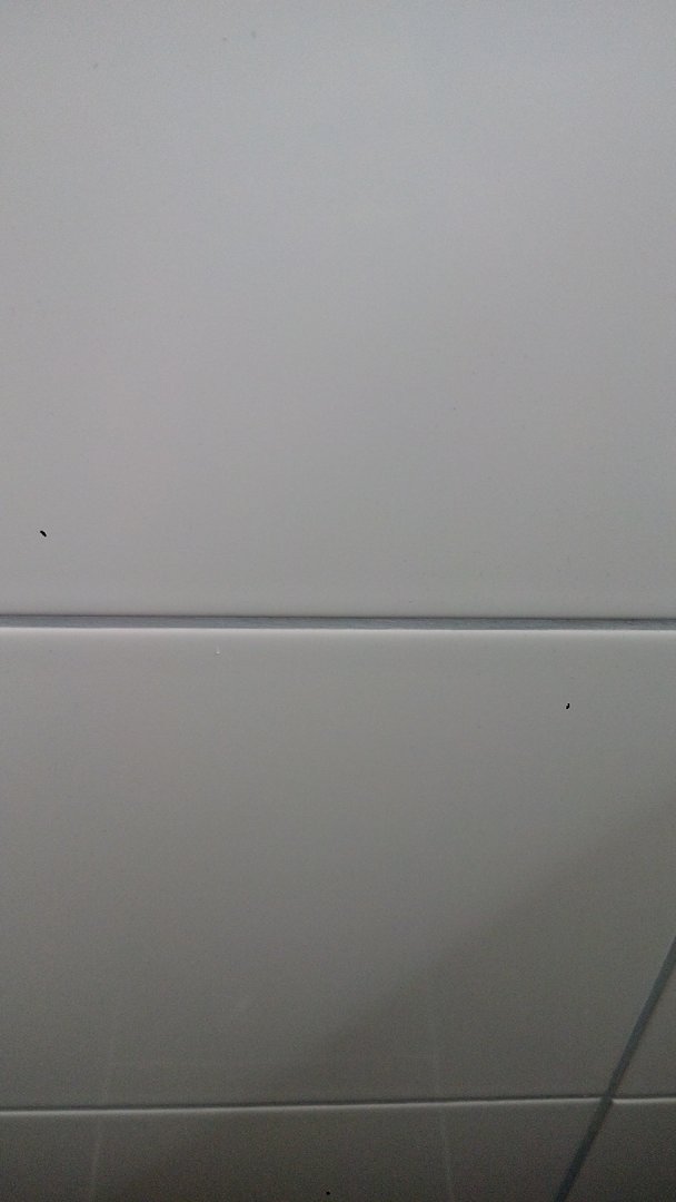

Gerne...das hier wäre ein solches Beispielbild.
IMG_20140104_020037.jpg.html
oha, das sieht fuer mich eher danach aus, dass die Kamera nichtmehr fokussiert (man kann ein paar Staubflecken ganz scharf erkennen!). Also denke ich macht es Sinn den kamerachip zu tauschen. Vorher habe sicherstellen, dass es kein Softwareproblem ist.
