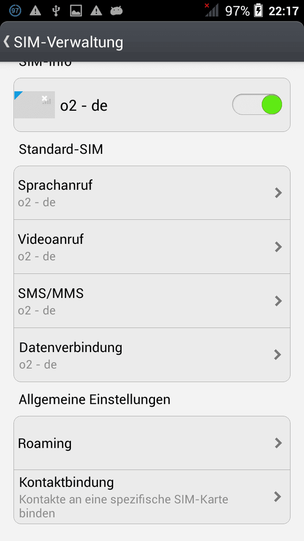

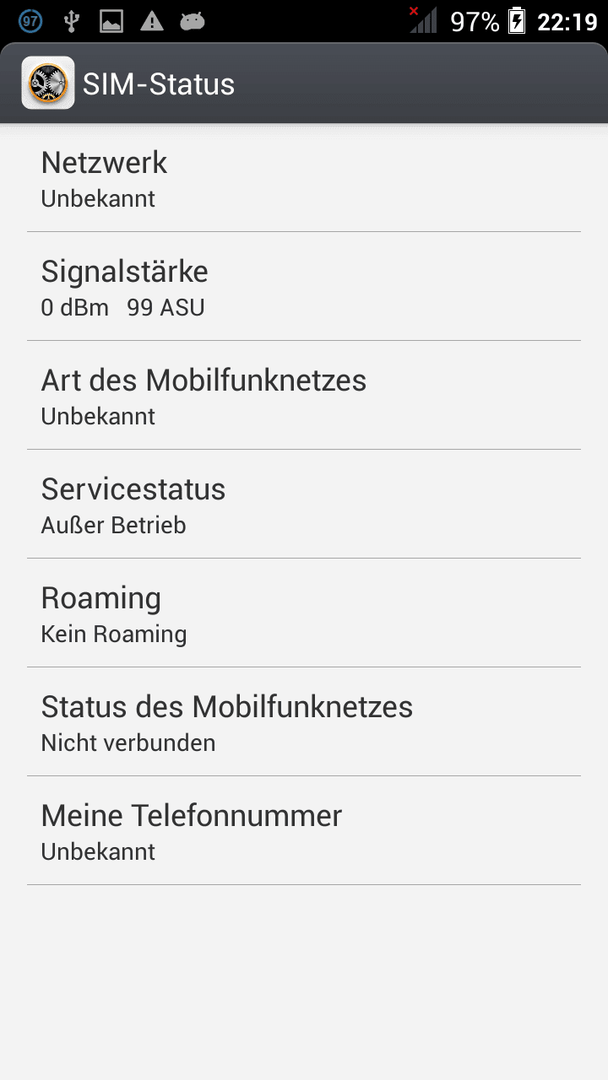

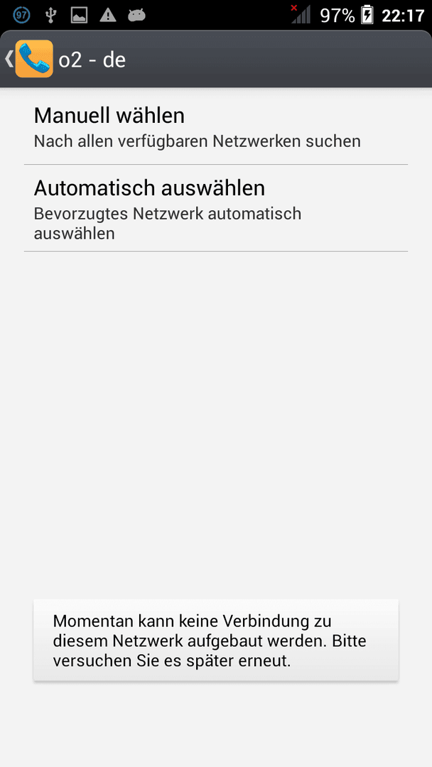

Hallo Leute
ich hoffe einer kann mir hier helfen !??
Ich habe mir ein Gebrauchtes G4s Gekauft und habe es mit meiner o2 sim versehen die vorher und nun auch immer noch wie sie soll in meinem alten Handy arbeitet nur leider nicht im G4s.
Ich habe alle optionen angesehen ob ich nicht ein fehler gemacht habe was ich mir aber nicht denken konnte da ich ja weiß wie man eine sim karte ein legt :) und bevor einer fragt ..... ja ich habe beide Sim Slots versucht und bei beiden ist das selbe problem.

Schau mal unter Tel Info ob die IMEI Nummern vorhanden sind! Ich denk dass es daran liegt. Da hat wahrscheinlich der Vorbesitzer die IMEIs beim flashen gelöscht. Wenn die Nummern vorhanden sind dann weis ich auch nicht.
Hallo mula125
ich habe das schon klären können das ist nen Hardware defekt nur eine sache wüßte ich gerne wie Flashe ich das teil .... ich meine anleitung habe ich gesehen aber mit was für nen betriebssytem ?? ich habe auf meinem Rechner windows 10 und es ist mir nicht möglich den treiber zu instalieren da ich das problem habe das nach dem anstecken das gerät erkannt wird und danach deaktiviert und das in ner dauer schleife als würde ich das usb kabel ständig ab und ran machen was ich natürlich nicht mache !!
