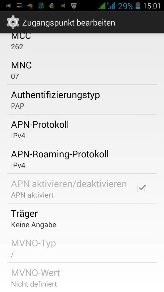

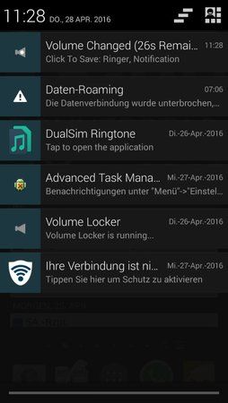

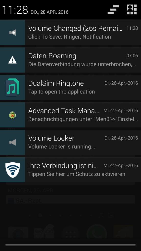

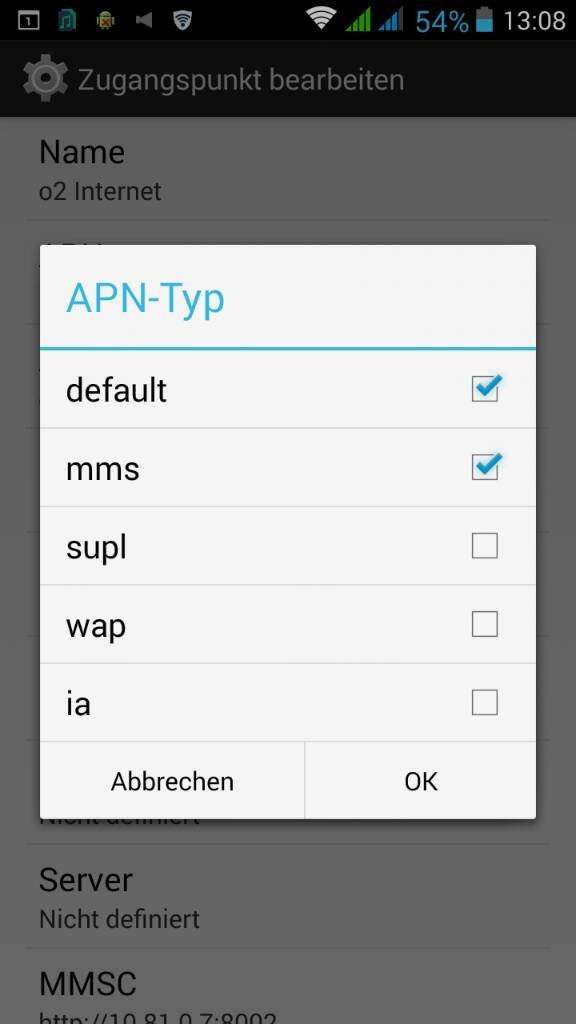

Nachdem ich meinen mobilen Internetanbieter gewechselt habe bricht mein mobiles Netzwerk, regelmäßig nach einigen Std., ab. Angezeigt wird mir: siehe Screenshot.
Anbieter ist "winSIM im O2- Netz,1GB LTE/Telefon und SMS in alle Netze frei"!
Mein voriger Anbieter war "Alice mobil 300MB.
Da hatte,zum Schluss, diese Probleme nicht!
Anfangs erinnere ich das es auch Problem, dieser Art, gab!?
Der Steckplatz der mobilen Simkarte ist gleich geblieben!

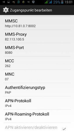

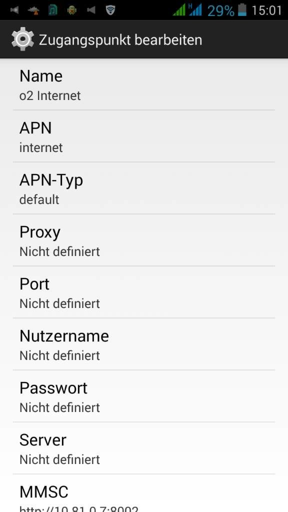

Die APN- Einstellungen wurden mir, nach Kontaktaufnahme zu "winSIM" per E-Mail mitgeteilt!:
Zitat Anfang:" Die relevanten Daten für die Konfiguration (falls nicht durch Austausch der SIM automatisch hinterlegt) lauten:
APN: internet
MMSC: http://10.81.0.7:8002
MMS-Proxy: 82.113.100.5
MMS-Port: 8080
Authentifizierungstyp: PAP
APN-Typ: default (evtl. ist hier auch default + mms bzw. internet + mms einzutragen)
Alle anderen Einstellungen bleiben unverändert bzw. müssen nicht eingetragen werden.
Führen Sie den Test auch mit den MMS-Daten durch, diese können später wieder herausgenommen werden"
Zitat-Ende.

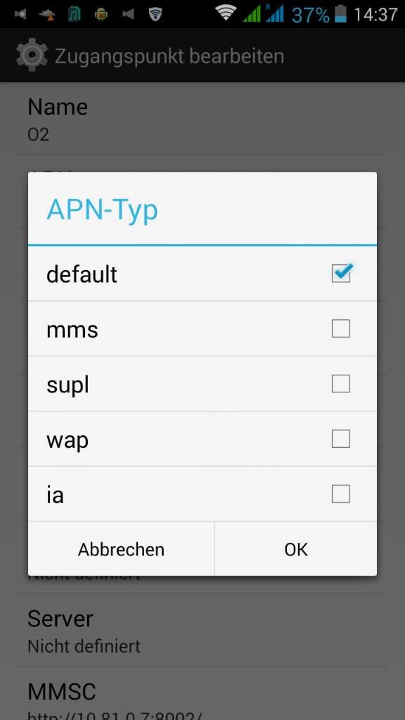

Beide APN-Typ-Einstellungen habe ich ausprobiert.
Trotzdem Verbindungsabbruch.

Wenn ich mein WLAN -Netz verlasse oder es ausschalte sollte, eigentlich, das mobile Internet an gehen und an bleiben!!!
Leider ist es nicht so!?

Diese "APN-Typ"-Einstellung habe ich jetzt:

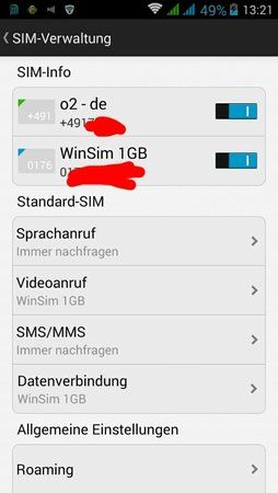

Simkarten Steckplatz: 1= O2 Prepaid ( nur telefonieren und SMS. Internet & MMS beim Anbieter deaktiviert!)
2=winSIM (1GB LTE/Telefonieren und SMS frei).

Problem ist gelöst!!!
Es lag/liegt am sog. "Nationalem Roaming".
Da "winSIM" das "O2"-Netz benutzt gelten auch diese Regeln: o2 Netz - FAQ zu Netzabdeckung und National Roaming
Wer keine Lust hat dem Link zu folgen:
"O2" und "e-plus" gehören zusammen. Um immer ein optimalen Empfang zu haben, springt das Handy von "O2" zu "e-plus" hin und her. Je nachdem welches Netz gerade stärker ist. Das nennt sich "Nationales Roaming". Neuere Handys erkennen das, scheinbar, von selbst!? Das "Jiayu G4S" nicht! Und deshalb hatte ich immer diese mobilen Netzwerk Abbrüche.
Die Lösung und eine bessere Erklärung steht in dem Link!
Jetzt funktioniert mein Empfang 1a!
