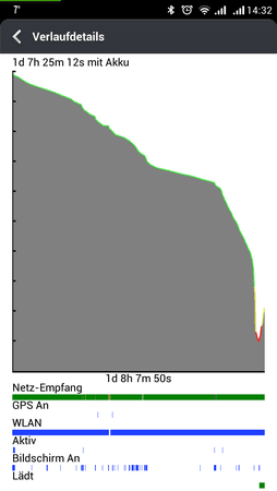

ich habe ein Problem mit meinem G4Turbo:
Es passiert immer wieder, dass sich der Akku innerhalb kürzester Zeit dramatisch entläd (siehe Screenshot).
Das Ganze passiert allerdings immer nur nach vorheriger Datenkommunikation per 3G. Bei 2G und WLAN passiert (meines Erachtens) nichts dergleichen - und bei 3G auch nicht immer ...
Zur Zeit des Ladungsverlustes im abgebildeten Verlauf habe ich das Handy wenn überhaupt nur zum MP3-Hören per Bluetooth benutzt. Im Hintewrgrund dürfte eigentlich auch nichts Großartiges gelaufen sein.
Hat von euch jemand eine Idee woran so etwas liegen kann? Oder wie ich die Ursache weiter eingrenzen könnte (bin kein Android-Profi)?
Ich habe MIUI 3.1.16 drauf.
Ein ähnliches (identisches?) Verhalten hatte ich aber auch schon mit einem spanischen Jiayu-ROM vom Oktober ...
ist normal beim Akkustand unter 30-50%, siehe auch die entsprechenden, thematisch passenden Threads hier im Forum.
Aber ne Akkukalibration usw. kann etwas helfen.
Der Akku ist eigentlich prima kalibriert. Ich komme abgesehen von den beschriebenen "Akku-Absturz-Situationen" immer gut 2,5 Tage mit einer Ladung aus.
Nur manchmal genügen schon wenige Stunden nach einer Vollladung und Ständen von weit über 50% 2 Minuten 3G-Datentransfer und eine Stunde später ist der Akku leer ... selbst wenn ich nach den 2 Minuten Datentransfer explizit aus- und auf 2G umschalte.
achso...wenn du den Akku voll geladen hast, schalte das Handy aus, nimm den Akku für 10 sec raus, leg ihn wieder ein und starte das Handy.
Dann sollte der Effekt weg sein.
Einmalig nach der nächsten Vollladung?
Oder jedes Mal wenn ich per 3G unterwegs war?
Einmalig nach der nächsten Vollladung...
Ok, habe ich heute gemacht - bin gespannt (und ehrlich gesagt noch etwas skeptisch).
Bis hierher aber schon einmal vielen Dank für deine Hilfe! Werde über den Erfolg berichten.
Ich hab das G4T mit 3000er Akku und der hält immer ca 4-5 Tage, allerdings schalte ich WLAN und 3G auch grundsätzlich aus wenn es nicht benötigt wird.
Hat´s was gebracht?
Nein, leider nicht. Habe das Problem weiterhin (in den letzten zwei Wochen zweimal).
Was führt den die Liste der Akku-Verbraucher an? (Wundert mich, dass das noch keiner gefragt hat)
Könnte mir vorstellen, dass du irgendwelche Dateien auf der SD-Karte hast, die das Mediensystem zu indizieren versucht, dabei aber abstürzt/in eine Endlosschleife gerät.
Sprich eine Datei, die z.B. eine jpg Erweiterung hat, aber keine jpg Datei ist, oder ein Video, das irgendeinen Datenstromfehler hat, o.ä.
Aber ein Blick in die Top-Akkuverbraucher sollte da zumindest etwas Licht ins Dunkel bringen.
Wenn es ständig so wäre, dann würde ich sagen der Akku ist hinüber, aber da es nur ab-und-an auftritt tippe ich auf "irgendwas triggert den Media-Scan" → Medien-Indexer hängt sich auf/landet in Schleife.
In den Entwickleroptionen kannst du auch die CPU-Auslastung aktivieren, dann bekommst du sowohl die Systemlast, als auch die Prozesse angezeigt, die die Last verursachen. (sofern es CPU ist, und nicht die GPU)
Hallo pybcu,
danke für deine Antwort. Momentan ist "Android OS" der Spitzenreiter mit 24%. Vermutlich wenig aussagekräftig. Ich werde aber beim nächsten Absturz draufschauen. Die Idee mit der CPU-Auslastung klingt auch hilfreich. Bin gespannt, was dabei herauskommt ... vielen Dank schon mal!
bei mir hat sich die Auslastung durch Android System drastisch verringert, als ich google now deinstalliert habe.
DAS wundert niemanden :)
Man sollte all diesen unsinnigen social-network bzw. spionage-crap wie fb, twitter, g+ und natürlich auch google-now deaktivieren bzw. am besten gleich löschen. die saugen mit am meisten am akku
zudem ist u.a. die app cpu spy ganz praktisch um zu sehen, ob und wie häufig die cpu in den deep sleep geht...
