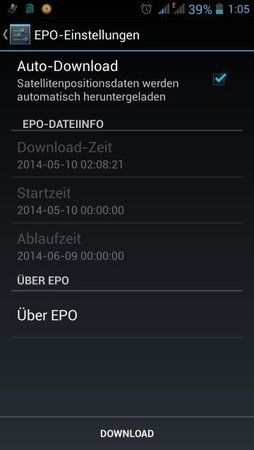

Ich bekomme mit dem G5 advanced keinen Fix zustande.
Ich habe es mit faster gps und gps box probiert. Ebenfalls habe ich versucht EPO Datein neu downzuloaden, leider ohne Erfolt. Auch mit mobile uncle habe ich es versucht und auch da ist der Status nicht weiter als 25% gekommen. Aus verschiedenen Quellen habe ich jetzt entnommen, dass der Server wohl ziemlichs chwach ist und man sich die Datein auch manuel auf den PC ziehen kann. Aber ich kann auch diese Seite: ftp://epo.mediatek.com/ nicht laden..... ?
Jemand einen goldenen Tipp für mich, wie ich das GPS noch zum Laufen bringen kann?

https://play.google.com/store/apps/details?id=com.chxdev.mtgps
Download EPO wählen. Das dauert dann eine Weile. Sind ca. 300kb Daten.
Dann geht ein Fenster auf, in dem man ein bisserl nach unten scrollen kann.
Lesen und handeln und scrollen.... erst dann auf OK klicken!
https://play.google.com/store/apps/details?id=com.chartcross.gpstest
Damit kann man dann den ersten Fix schön beobachten.
Der Erste dauert immer, der erste graue Balken sollte aber so nach
20sek. zu sehen sein dann werden es hoffentlich immer mehr........
wenn garnix passiert, dann GPS Test nochmals schließen und neu starten.
Das Ding ist manchmal zickig.
Einer konnte damit mal 24 von 24 Satelliten fix zum Fix bringen. So was
läuft dann unter Legenden, Traumwandeln und ein wenig Wichtigmann.
Wenn Du alles brav erledigt hast, dann klappt auch der fixe Fix und EPO hilft mit Hilfsdateien.
"Ich bekomm kein Fix ich hab kein EPO".
Man könnte Bücher über diese Forenformulierung schreiben wenn sie denn so weltbewegend wäre.
Zieh Dir bitte nichts manuell. Das muss so gehen. Versuch auch keinen Fix im Keller.
Geh raus an die frische Luft mit 360° Rundumsicht.
Bei wenigstens einem Deiner Geräte wird das dann schon in absehbarer Zeit funktionieren.
Den folgenden Link dürfen aber nur Kunden von Jiayu.de lesen. Wildkäufer müssen leider leiden.
http://www.jiayu.de/download/anleitungen/gpsfix.pdf
Hier kann man sehr gut sehen, daß die EPO-Daten gut einen Monat gültig sind. Grund ist der, daß die
Satelliten weniger am Himmel rumzappeln als die User an ihren Smartphones.

Sauber! Vielen Dank, dass ging ja wirklich fix und foxy! Mit der app hat der Download der EPO Datein sofort geklappt! Dann sollte ich jetzt monatlich über die App MT GPS EPO FIX, die EPO Datein manuell aktualisieren?
