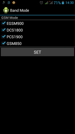

Wer das G5S bereits besitzt kann bitte mal überprüfen, ob die geringe Anzahl an unterstützten GSM-Frequenzen tatsächlich zutrifft.
Das G5S wird in den techn. Spezifikationen ja so beschrieben:
2G GSM 900/1800. 3G WCDMA2100.
Die beiden wichtigen Frequenzen für Nordamerika - USA und Kanada sind aber zusätzlich GSM 850/1900.
Kann wer bitte mit Mobil Uncle kontrollieren, ob diese Frequenzen nur abgeschaltet, aber mit diesem Tool freigeschaltet werden können?
Grund für diese wage Vermutung ist, daß es viele andere Geräte mit MTK6592 am Markt gibt, die diese Frequenzen und somit Quadband unterstützen.
Es liegt also nicht am SoC. Der kann das sehrwohl.
Wenn du mir genau sagt wo ich nachschauen muss dann mache ich das gern. Bin ein Neuling was Android-Einstellungen und -Bastelein angeht. Mobileuncle habe ich aber schon drauf :)

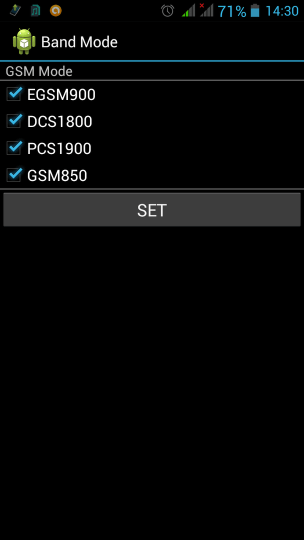

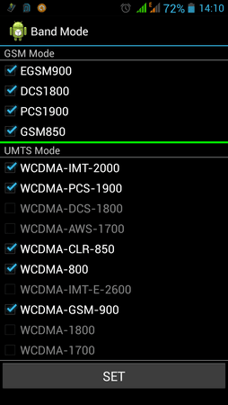

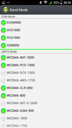

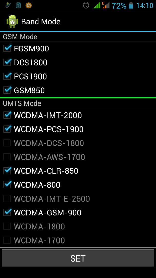

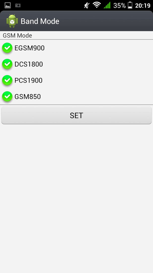

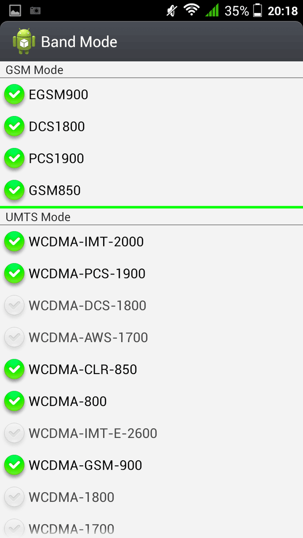

Aber gerne: Mobileuncle -- Engineer Mode (MTK) -- Telephony -- dort BandMode anwählen -- SIM1 und SIM2 kann angewählt und kontrolliert werden.
Die aktiven Mode sind angehakt. Die Anwählbaren sind weiß geschrieben. Die Unmöglichen sind ausgegraut. Die Tabelle ist unterteilt in GSM und UMTS.
So sieht das ganze bei meinem Jiayu G5A aus: Links SIM1, rechts SIM2 (so nennt Mobileuncle die 2 Karten.... hat aber nichts mit der realen Zuordnung zu tun!)

oben SIM1 = Micro SIM
unten SIM 2 = normale SIM

Ja logisch sind die gut! Das sind ja alle, die rund um die Welt so üblich sind.
GSM 900/1800 sind die Frequenzen innerhalb der EU mit allen Ländern. Osteuropa verwendet diese Frequenzen ebenfalls. Naher Osten und Türkei ebenfalls.
GSM 850/1900 sind die Frequenzen für Nordamerika. Also mindestens Kanada und gesamte USA.
Wenn Mobileuncle da wirklich recht hat, dann würde auch das Jiayu G5S rund um die Welt als Telefon funktionieren.
Die Datenblätter sagen aber, daß es nur GSM 900/1800 kann.
Jetzt bräuchten wir einen Ami mit Jiayu G5S zum testen, ob es wirklich in USA funktioniert. Aber wie so oft ist keiner da, wenn man Ihn braucht.......:laugh:
Herzlichen Dank aber an Dich für die Mühe!
Edit: Nein. Die Darstellung von Mobileuncle ist von der Zuordnung nicht so gemeint wie es zu vermuten ist.
Es ist auch so, daß beide SIM-Slots UMTS können (aber dann immer nur die Favorisierte!). Da gibt es keinen Unterschied. Nur die Zuordnung entscheidet, nicht der Steckplatz!
