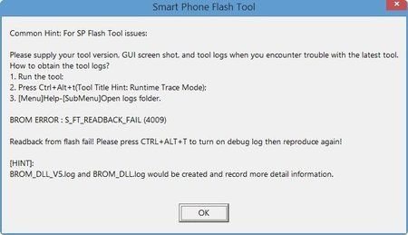

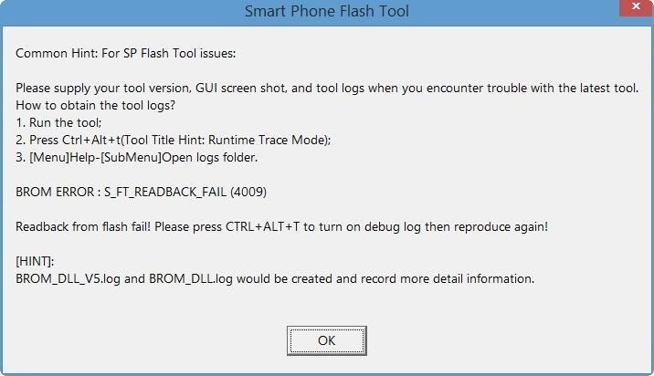

Falls Ihr beim Sichern des Roms folgenden Fehler bekommt:
Dann ist die Verbindung getrennt, versucht es im gegensatz zur Anleitung mit eingelegtem Akku

Mein Phone habe ich schon am ersten Tag wie beschrieben gerootet, allerdings dachte ich mir, dass die Anleitung vielleicht auch mir Root-Rechten funktioniert. Habe die Root-Rechte wieder ausgeschaltet, und die Sicherung mit dem SP-Flashtool probiert, aber das hat trotzdem nicht funktioniert.

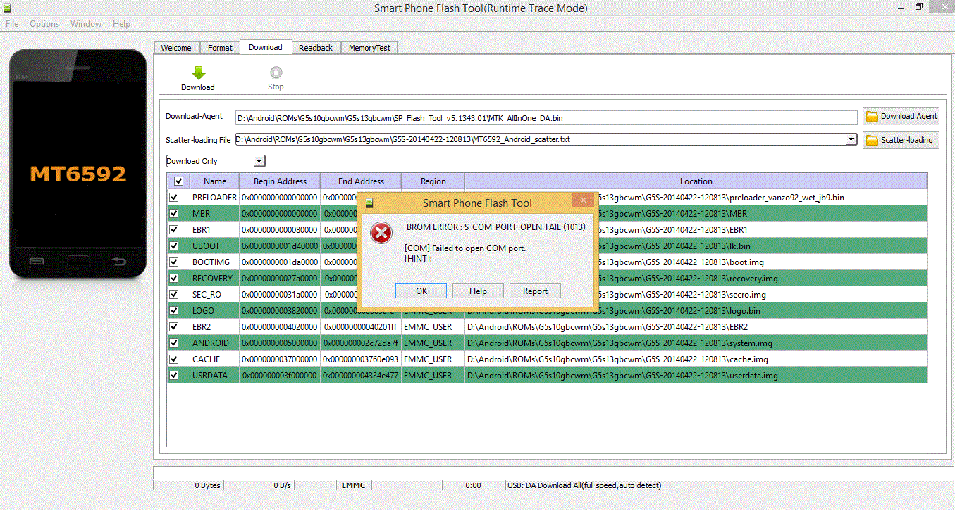

Ich habe trotzdem versucht mit dem SP Flashtool die oben gepostete ROM zu flashen. Das funktioniert aber natürlich auch nicht. Nach dem ich den Flashvorgang gestartet habe (drücken des Downloadbuttons und anschließen des ausgeschalteten Handys (mit/ohne Akku gleiches Ergebnis) ) bekomme ich folgende Fehlermeldung:
S_COM_PORT_OPEN_FAIL (1013)
[COM] Failed to open COM port.
[HINT]:
Ich habe das SP Flashtool auch als Administrator ausgeführt, selber Fehler.
Meine Google-Recherche dazu hat auch nur ergeben, dass man versuchen soll die Treiber neu zu installieren... was ich schon bis zum Abwinken getan habe.
Ich weiß jetzt nicht mehr weiter. Kann ja nicht sein, dass das mit meinem Gerät nicht möglich ist. Ich bitte um weitere Hilfe:rolleyes2::huh:
PS: habe auch verschiedene MTK Droidtool Downloads ausprobiert, konnte aber kein unterschiedliches Verhalten feststellen.
Und noch das Bild von der Fehlermeldung:
Komisch.
Also bei mir hat es funktioniert, wie in meinem ersten Beitrag breschrieben.
es lag an dem VCOM Treiber... der wurde mit dem oben geposteten Driver_Pack mit mit installiert. Habe den dann woanders (ich weiß leider nicht mehr wo) downgeloadet und installiert... jetzt hat es funktioniert!
