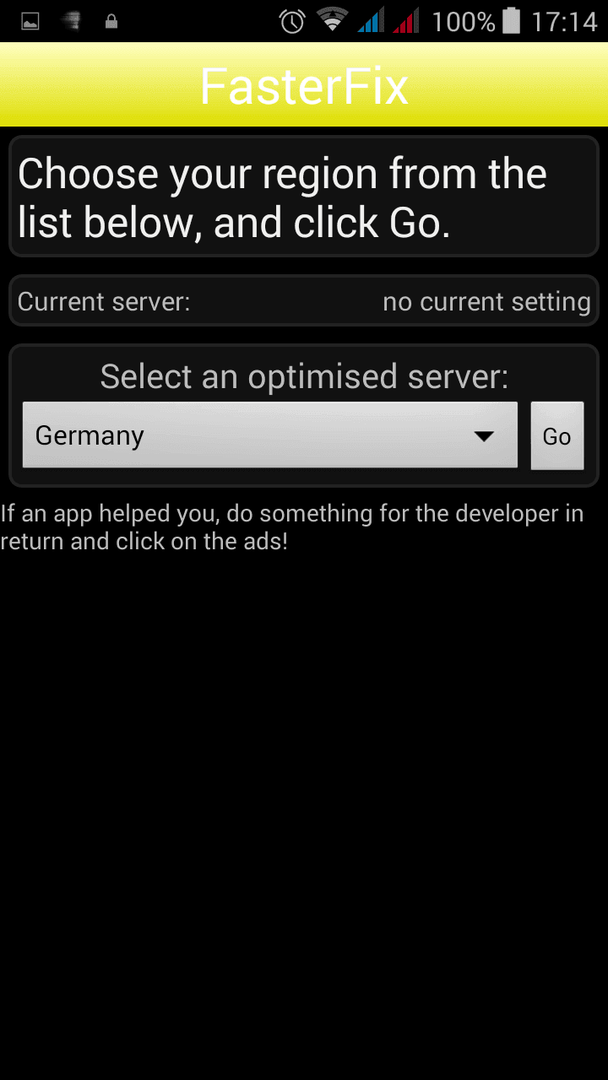

Das Eintragen des NTP-Servers mit der App FasterFix gelang nicht. Fehlermeldung war: konnte nicht geschrieben werden.

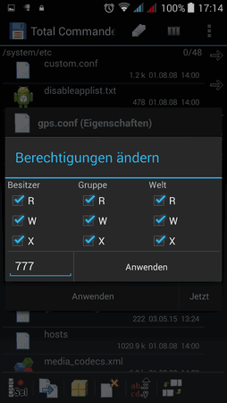

Die Schreibrechte im Hauptverzeichnis system/etc/gps.conf habe ich brutal "angepasst". Welcher Haken sinnvoll ist, war mir dabei egal.

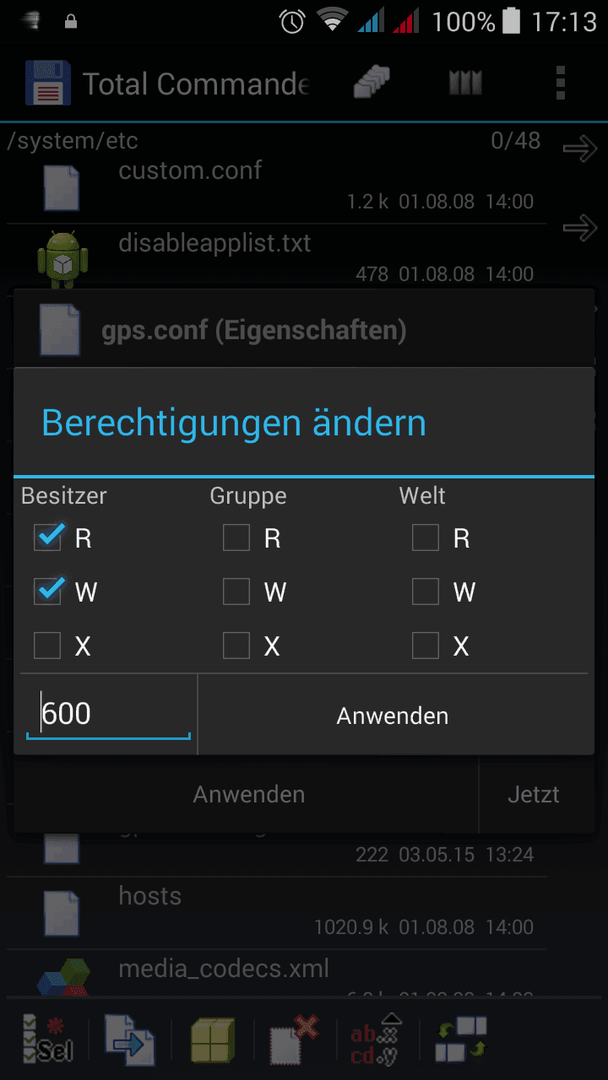

Die originalen Einstellungen sahen so aus, wie im Bild_1.

Die Datei gps.conf muss mit dem Total Commander gefunden werden und dann drückt man länger (nicht nur draufklicken sondern eben länger drücken!) auf den Dateinamen bis ein Fenster aufgeht in dem dann auch der Text "Eigenschaften" zu lesen ist. Da draufklicken.

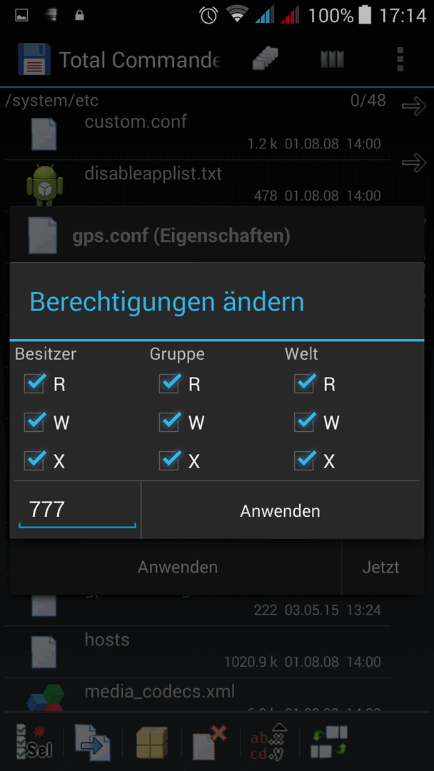

Es geht ein weiteres Fenster auf. Dort rechts auf "rwx" klicken. Jetzt kann man die Rechte anpassen, so wie in Bild_2 zu sehen.
Dann Gerät neu booten und die App FasterFix nochmals anstoßen.
Germany als Ort wählen auf "ok" klicken und dann müsste oben im Fenster "de.pool.ntp.org" stehen. Siehe Bild_3.
Das geht normal auch mit MobilOnkel. Aber mit dem Onkel hat das nie zu einer Besserung geführt. Mit FasterFix schon. Aber nur nach anpassen der Schreibrechte, in zugegeben etwas Laienhafter Manier.

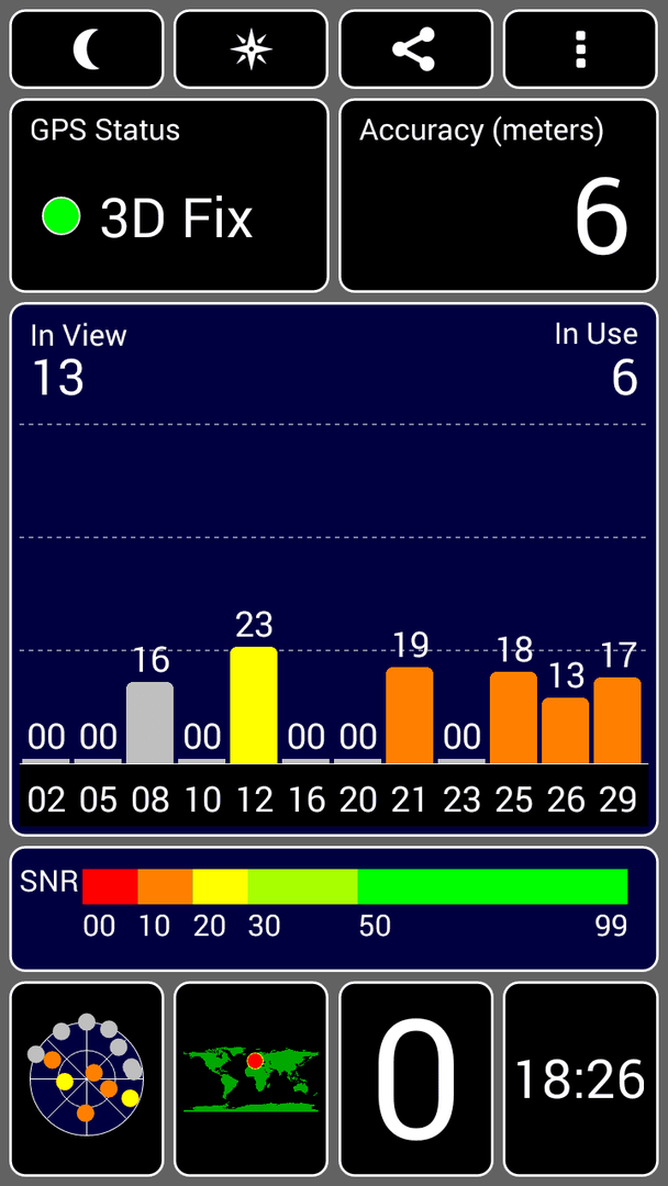

Ich hoffe, du kommst mit der Beschreibung zurecht und hast ebenso ein Erfolgserlebnis. Ich hoffe, dann sieht es so aus, wie in Bild_4_Im Haus unterm Dach.
