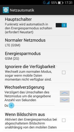

So!.....hatte jetzt eine ganze Weile die Gravity Box von meinem S3 gebannt und als Alternative die XBlast Tools installiert. Ist auch nicht schlecht die Toolbox, kommt aber lange nicht an der Funktionalität der GB dran. Also....der Mehrwert an Funktionalität durch die GB macht beim S3 schon mächtig was aus, obwohl nicht alle Tweaks funktionieren (...ich sag nur Akkustatusleistenanzeige).
Besagte Mätzchen haben mysteriöser Weise nach der erneuten Installation aufgehört. Kann auch im Moment keinen erhöhten Akkuverbrauch mehr feststellen.
Die mir oft gesagte schlechte Telefonverbindung habe ich wohl selbst verschuldet. Ich nutze die Netzautomatik der GB und hatte da wohl eine falsche Einstellung. Hier mal ein Screenshot mit meinen aktuellen Einstellungen. Hat sich bis jetzt niemand mehr beschwert.

Fazit: Solange sich beim S3 nichts in Richtung CyanogenMod tut, ist und bleibt ein installiertes Xposed Framework mit der GB ohne Alternative. Schade nur, das Jiayu so massiv am System gewurschtelt hat, sonst könnte man mit der GB sämtliche Tweaks nutzen ( Schnelleinstellungen, Statusleiste u.s.w.)
