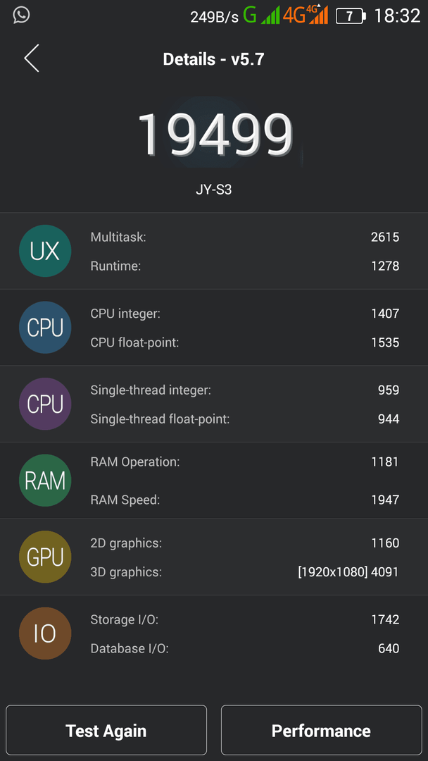

39.701 Mit Tasker und Twilight im Hintergrund beim neuesten S3S China-ROM
Habe gestern nochmal Antutu drüberlaufen lassen. Bin auch nur knapp über 20.000 Punkte gekommen :confused2:
Mich stört das zwar nicht, jedoch finde ich das schon komisch.
Von meinem damaligen Test habe ich noch einen Screenshot. Auf die 40.082 Punkte bin ich mit der Antutu Version 5.6.2 gekommen. Der gestrige Test hat mit der Version 5.7 stattgefunden. Vielleicht liegt es ja daran?!

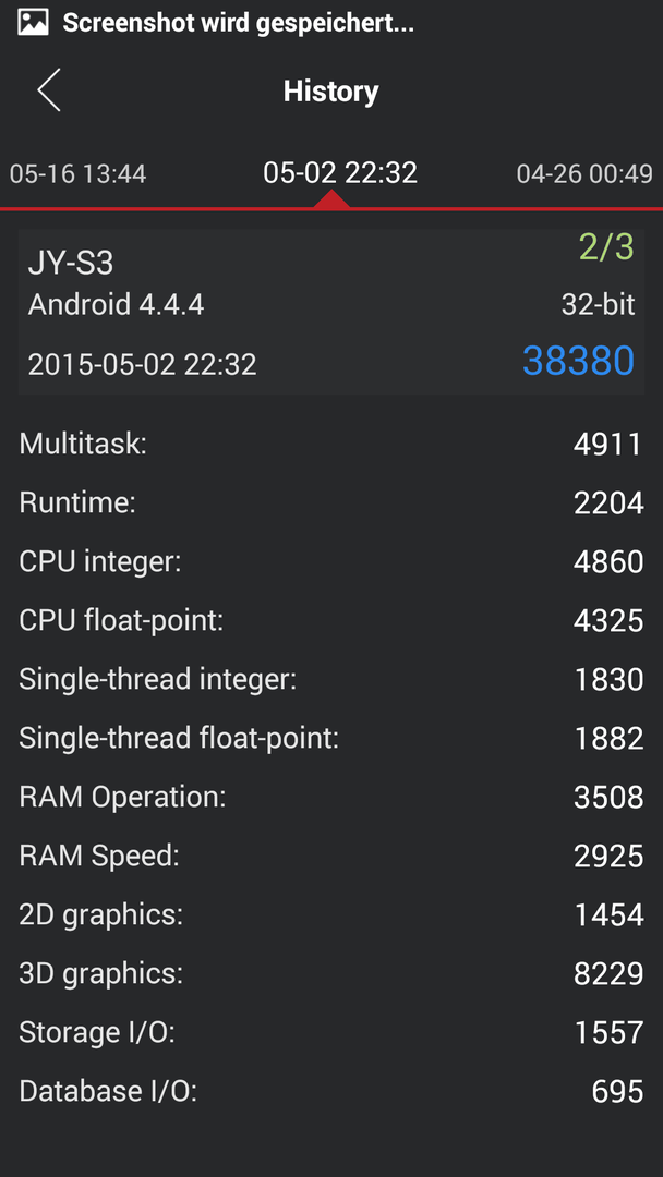

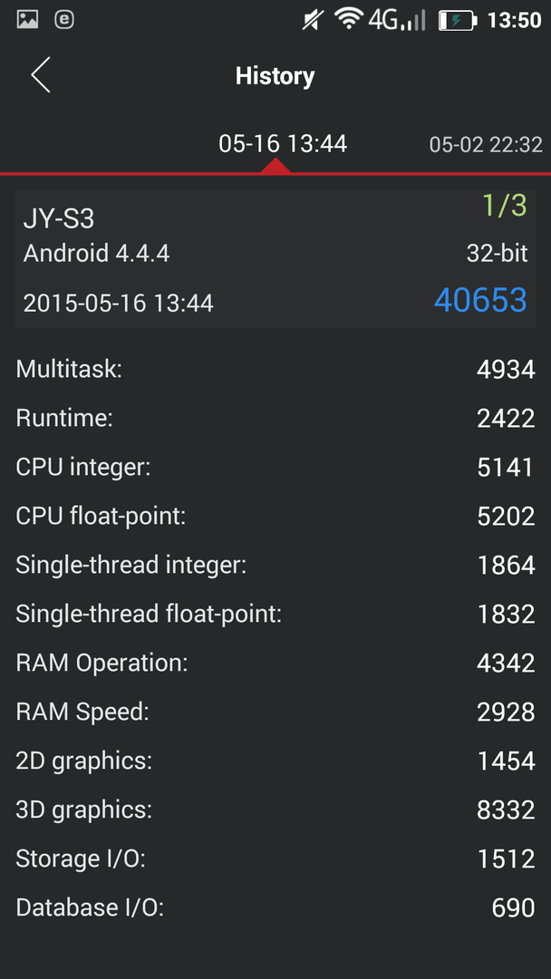

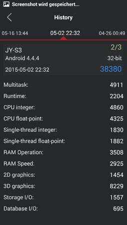

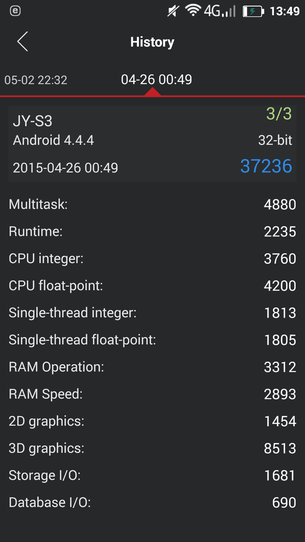

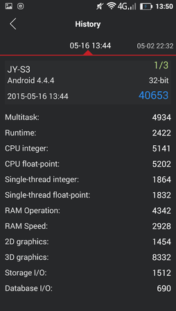

Hier mal meine History mit den verschiedenen Dragon Kernels.
