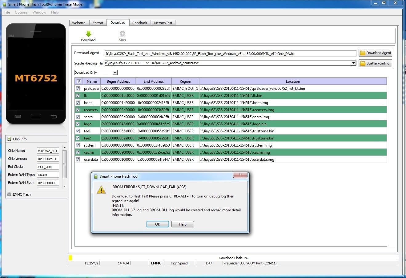

Hi,
ich würde gerne im alten Thread weiterarbeiten, aber leider schmiert mein Firefox beim Laden des Threads immer ab.
Ich fasse mal zusammen.
Ich wollte die Update Rom 1 vom 11.4. auf mein S3S (vormals Stock S3SW Firmware) aufspielen.
Erst habe ich ewig gebraucht um die USB Treiber zum laufen zu bringen (Tip: Akku erst einlegen nachdem das USB Kabel schon verbunden ist), dann schlug bei der Einstellung (Firmware Upgrade) im Flashtool nach 1% der Flash fehl.
Seitdem ist das Handy an sich tot. Ein Reboot von Windows liess es dann vom Flashtool wieder ansprechbar machen, half aber auch nicht wirklich weiter, da auch mit "Download Only" wieder genau nach einem Prozent der Abbruch da war. (siehe Attachment)
Falls jemand einen Tip hat wie ich das S3S wieder reanimiere, immer her damit.
