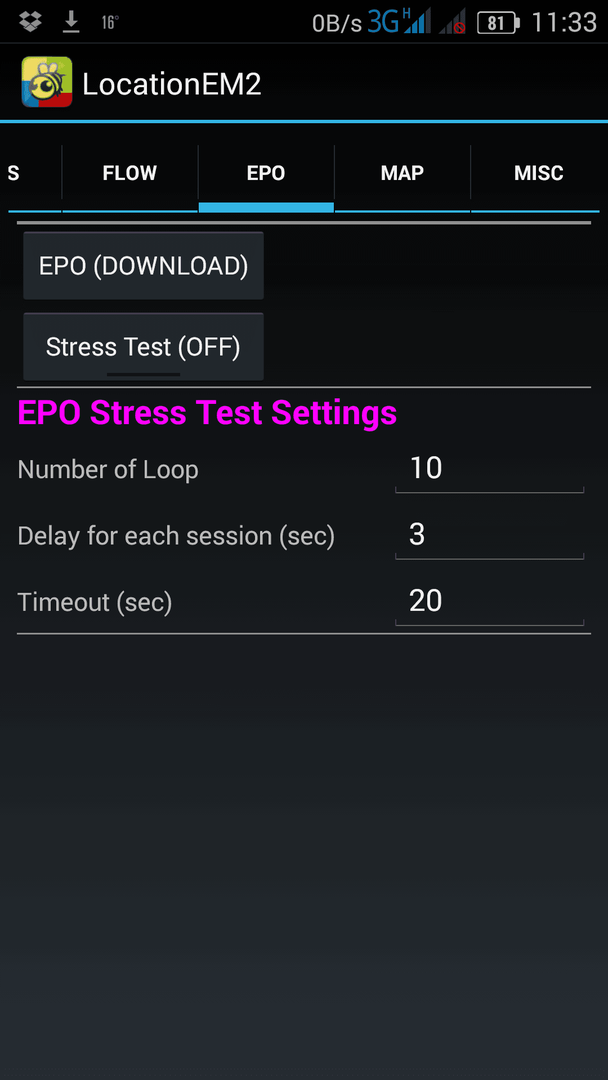

Hab schon versucht mittels der Anleitung von Jiayu.de (https://www.google.de/url?sa=t&sour...Za8aynyUrOnn-6lZQ&sig2=aypLPBQq4-ly6w5GeZWMpw ) was zu drehen doch leider wird mir die EPO Auto download Optionen nicht angezeigt. (Anhang 1)
Ebenfalls fehlt mir die Option für die GPS Satelliten.

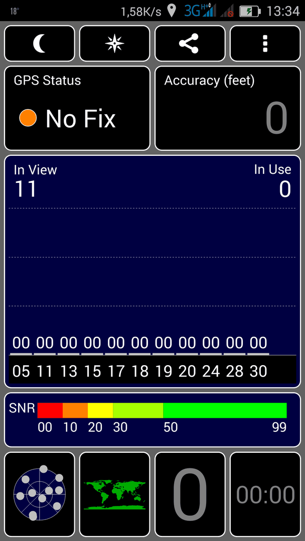

Installiere mal die App "GPS Test". Wird ein Fix angezeigt? Falls ja bewege dich mit laufender App. Bleibt der Fix bestehen, oder bricht er ab?
Falls beides positiv ist, liegt das Problem bei Google Maps. Eine Möglichkeit wäre, dass er nicht den aktuellen Ort verfolgt. In dem weißen Kreis muss ein blauer Ring zu sehen sein. Falls der grau ist, den Kreis berühren.
Falls GPS Test keinen Fix anzeigt, oder dieser wieder abbricht, dann liegt ein Problem mit dem GPS vor. Eine simple Möglichkeit wäre, dass in den Einstellungen GPS deaktiviert ist. Alle anderen gehen aber ins Detail und müssten einzeln bearbeitet werden. Schau daher erst einmal, ob es nicht eine simple Ursache hat. ;)
Reaktionen: DasDman
Nach 5 Minuten immer noch kein Fix. :-/

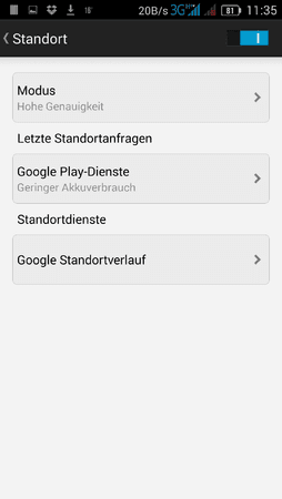

Unter Einstellungen / Standort, hohe Genauigkeit eingestellt?
Edit: Oder "Nur Gerät", also erste oder letzte Einstellung.
Hohe Genauigkeit ist aktiviert.
