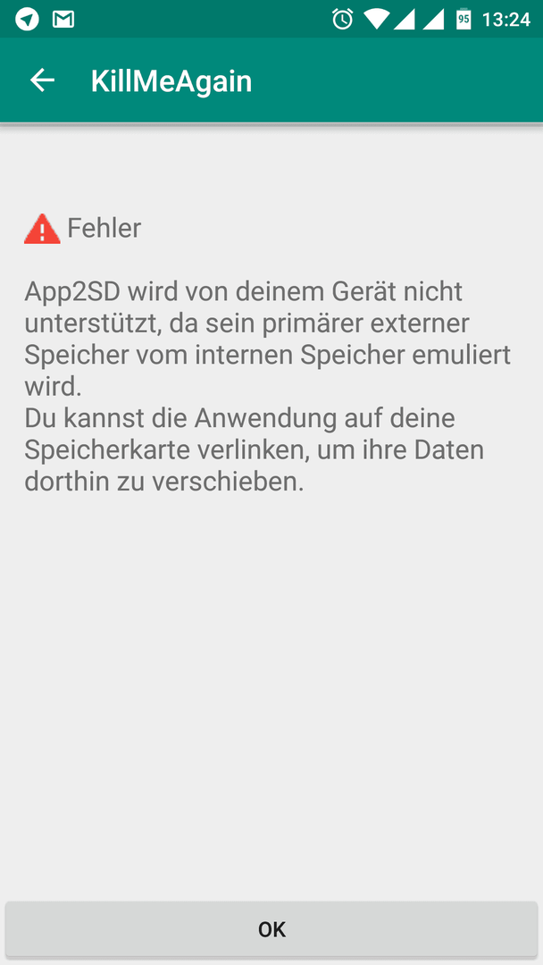

Eines, dieser xposed module funktionierte dafür recht gut..... Downloads, apps etc. Wurden teilweise auf SD gelagert... Das änderte die standart Pfade im gerät (/media ,etc., Problem war nur dass einige Funktionen nicht mehr liefen... Screenshot zB. Blieb dann in einer Speicher schleife...
Link2sd funktioniert...... In der Vollversion...
(Zweite partition auf der SD karte mit ext4 etc.)
Ohne Vollversion, mit der nativen Methode kommt das hier, was wohl auch das Problem ist....

Danke für die ausführliche Antwort. Mein Hauptanliegen war/ist die Funktion standardmäßig in Einstellungen, Apps zu aktivieren.
Die Frage nach dem Verhalten dieser Rom, diente mir sozusagen als Information darüber, wie es sich auf der "Stock" rom verhält.
Jetzt habe ich zumindest schon mal paar Ideen, nach was ich morgen gucken muss
