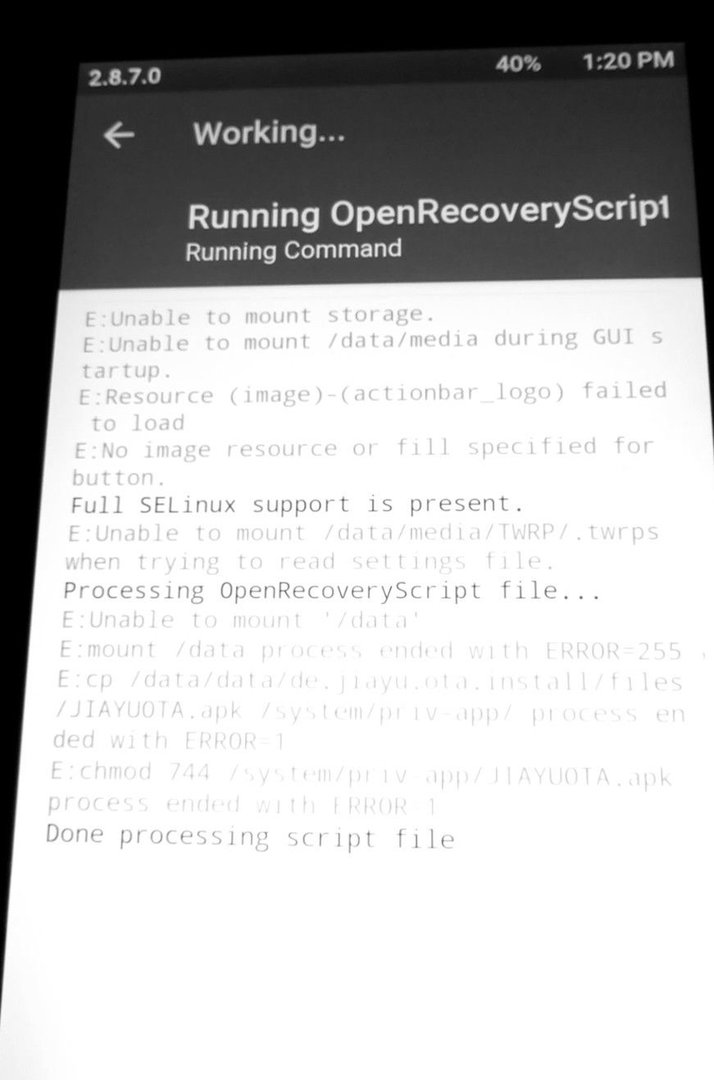

App habe ich auch deinstalliert/installiert, auch die Daten gelöscht.
Ich habe nur ein Icon, dieses "OTAir" fehlt dann wohl bei mir.
TWRP:
Select Partitions
MTP is enabled
Storage = Internal Storage (0 MB)
Bereits abgehakt = "Cache" und "Micro SDcard"
Setzen lässt sich: "System"
Geht nicht: "Data"
"Only mount system read-only" lässt sich auch noch aktivieren.

Dann ist bei mir was schief gegangen, hab ich wohl die Errormeldung im trwp übersehen, ich mache es nochmal und berichte dann.
[doublepost=1452280778,1452280343][/doublepost]@Jiayu_ba
hat wieder nicht funktioniert, kann es daran liegen, dass ich den Standardschreibdatenträger auf SD Karte stehen habe?

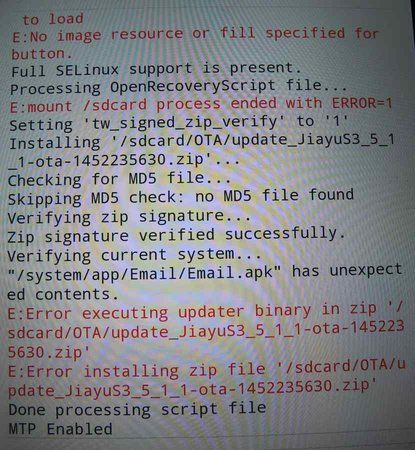

habe es jetz nochmal versucht, vorher die RC3 nochmals runter geladen. Habe ein Foto im TWRP gemacht, es gibt wirklich eine Fehlermeldung wegen der Sd-Karte.
@Jiayu_ba,
ist der untere Teil lesbar? Musste jetzt einen Screenshot von einer Videoaufnahme nehmen, weil zu schnell für ein Foto ;)

Bondar schrieb:
@Jiayu_ba,
Dein Problem ist wirklich "nur" die Verschlüsselung...
Installier dir bitte einfach die ota app, die die Playstore App nicht schafft zu installieren.
JIAYUOTA.apk
Da dein Telefon ja registriert sein sollte, müsste die App funktionieren.
Achtung: sie funktioniert nicht, wenn das Telefon nicht von jiayu.de stammt oder nicht bereits gekauft wurde.

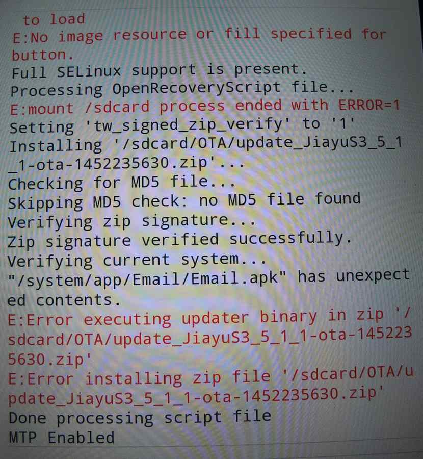

So habe das OTA nochmal installiert, sagt hat -update neues, dann lädt er zip glaube runter, dann geht er ins TWRP, und dann sieht das so aus wie auf dem jpg, mit diversen Fehlermeldungen, habe es dann nochmal manuell versucht installieren aber mit dem gleichen Ergebnis.
Die Fehlermeldung besagt, dass du die Email Anwendung verändert (vielleicht gelöscht?) hast.
Das Update kann nur klappen, wenn das System nicht verändert wurde (woher soll die update Datei auch wissen, was wichtig ist, und was nicht).
Installier dir bitte nochmal rc2 und dann das Update ausführen.
