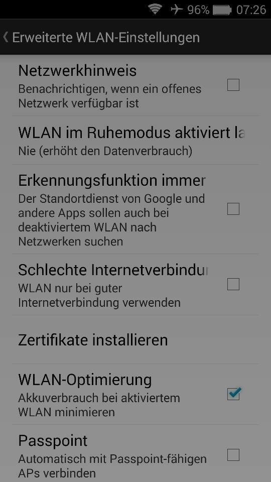

Hallo Wollnah,......hmmmm....ich habe keine der von dir genannten Probleme. Hier mal meine Einstellungen für WLAN! Bei LTE Empfang wird es schon ein bissel komplizierter. Was für einen Anbieter hast du und noch wichtiger ist, wo du wohnst. LTE auf'm Land wird halt noch stiefmütterlich behandelt.
Ups.....der Screeny ist ein bisschen dunkel geworden....Dimmer ist drin :)
