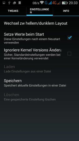

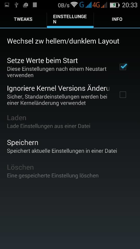

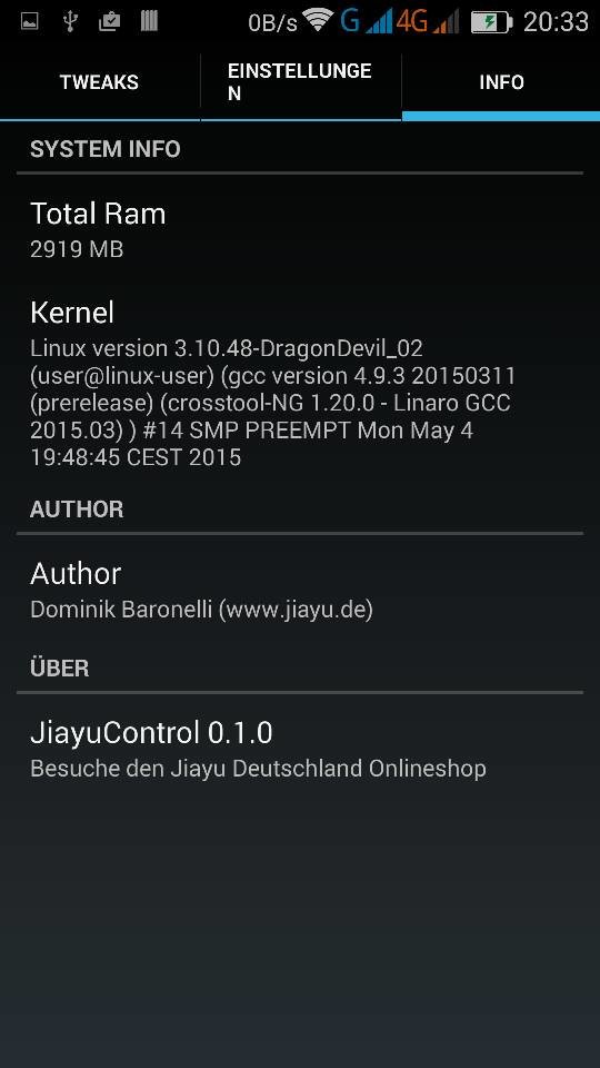

update (04.05.2015): ich habe das ganze etwas überdacht, und ich habe heute eine App für den Kernel geschrieben, die nur auf Telefonen mit unserer Rom funktioniert. Somit bleibt der Kernel (vorerst) für jeden zugänglich, lediglich auf den Kompfort der App müssen Käufer von anderen Shops (vorerst) verzichten. Wir werden jetzt mal gucken, wie das so angenommen wird, und dann entscheiden, wie wir das in Zukunft handhaben.
Die App an sich dürfte selbsterklärend sein :) Bei Fragen, nur raus damit.

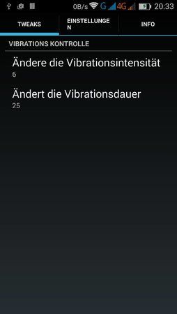

Neue JiayuControl App:
  • Smartwake/Näherungssensor Kontrolle hinzugefügt
  • CPU Tab freigeschaltet (ist noch etwas ruckelig; der Tab, nicht das Telefon)

  • Vibrationstreiber optimiert (Vibrationsdauer einstellbar)
ThunderQuake Engine - V.2.0
Unterstützte Werte: 9-100
Standard Wert: 25
Benutzung:
in einem Terminal Fenster (adb shell oder Terminal app aus dem Playstore) folgendes eingeben:
su
echo dein-WERT > /sys/kernel/thunderquake_engine/duration

ThunderQuake Engine - Vibrationsstärken Kontrolle
Unterstützte Werte: 0-7
Standard Wert: 6
Benutzung:
su
echo dein-WERT > /sys/kernel/thunderquake_engine/level

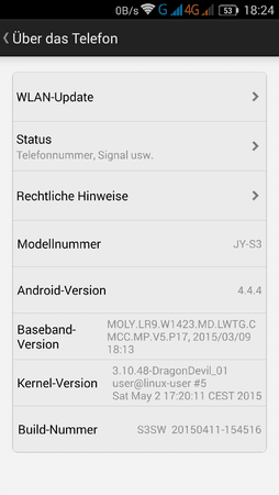

Als ich gestern das erste mal ins Recovery wollte, bin ich plötzlich in einem Menü voller chinesischen Schriften gelandet. Habe wohl die falschen Buttons gedrückt ;)
Wie sieht es eigentlich mit Updates zu TWRP aus, werden die von euch gestellt? Bei meinem Nexus 4 habe ich auch immer Radio und den Bootloader aktuell gehalten.
Vibration werde ich mir heute auch mal anschauen bzgl eures Mods.
Twrp werde ich demnächst mal aktualisieren.
