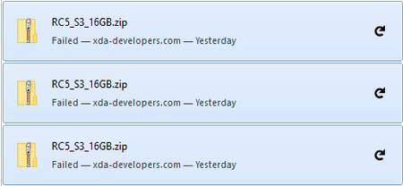

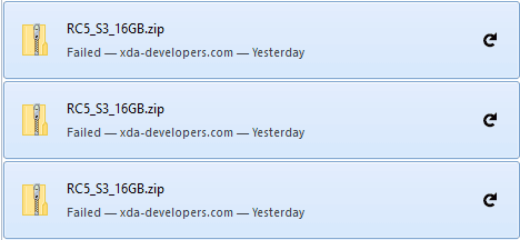

Will ja diese (RC5_S3_16GB.zip) nehmen, 3 Versuche schon mit faild abgebrochen. Leider. Diese könnte ich mit spft flashen, wieder mit firmware upgrade. Und mit TWRP, etc. Könnte ich sonst eventuell diese da nehmen: Jiayu_S3_5.1.1_rc5_flashtool, ist von needrom. Aber diese ist m.E. nicht so "vollständig", wie die von supderdragonpt. Da hätte ich schon alles, was ich brauche. Mit der China Version komme ich nicht weiter. Danke.
Hmm seltsam, bei mir lädt die xda ohne Probleme direkt im Browser.
Zu der needrom kann ich nichts sagen, außer das die einzige KK ROM mit "Virus" fürs S3 von needrom kam *sigh*.
Failed - xda-developers.PNG Lädt bei mir fast vollständig, dann kommen die Meldungen "failed". Weiß nicht, was ich da falsch machen könnte. Browser ist FF. Entschuldige mich im Vorhinein, falls der Upload von Bildern in dieser Form nicht erlaubt ist.
