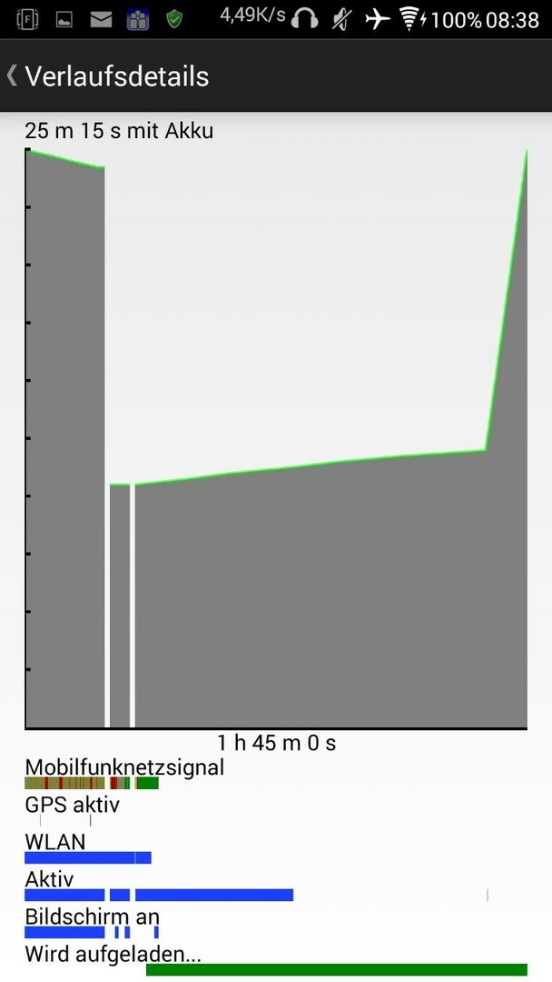

Nachdem ich gestern das S3S ca. 4 Stunden am Ladegerät hatte zeigte es wie erwartet 100℅ Ladung an. Kurze Zeit später zwang mich ein nicht mehr reagierendes S3S zu einem Reboot. Danach zeigte das Handy nur noch 42℅ Akku an, was ungefähr dem Akkustand vor dem Laden entsprach. Auch ein weiterer Reboot half da nicht. Später habe ich das S3S wieder ans Netzteil gehangen und nach ca. 30 Minuten war es angeblich wieder voll.
Hatte das schon jemand ausser mir?

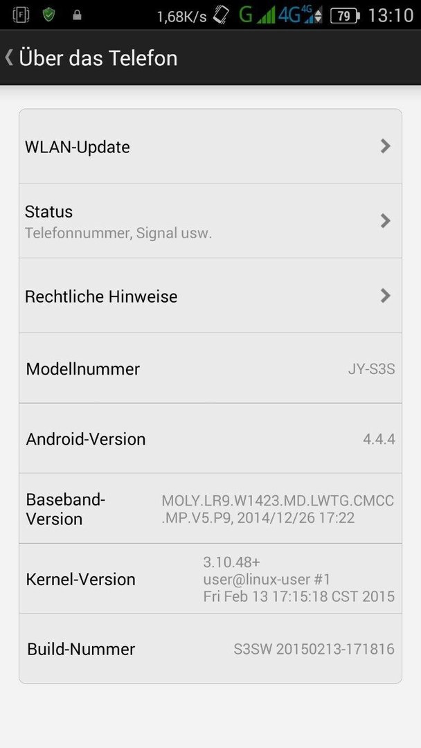

Die offizielle, die mir das Ota Update als aktuell ausgibt.
Und gerade hatte ich mal wieder einen spontanen Reboot nachdem ich das Handy per Powertaste für ca. 30 Sekunden ausgeschaltet hatte und es wieder per Powertaste einschalten wollte.
Mach dir die aktuelle Rom vom 11.04 drauf, findest über needrom,
Danach ist das Akkuanzeigeproblem weg
