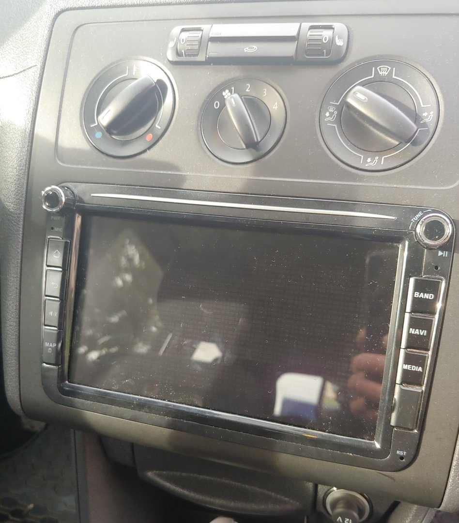

In unseren VW Caddy III habe ich ein gebrauchtes Joying 8 Zoll unbekannten Types eingebaut.
Mittlerweile ist der Touchscreen leider defekt und wir brauchen einen neuen.

Hatte das Display schonmal zerlegt auf Hoffnung ein loses Kabel zu finden - leider erfolglos.

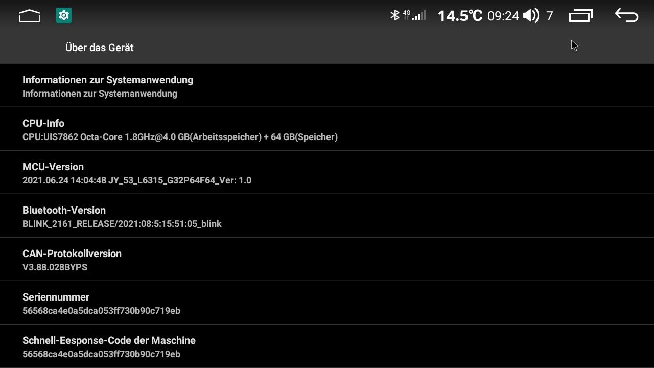

CPU UIS7862 Octacore 1.8GHz 4GB Ram 64GB Speicher
MCU 2021.06.24 14:05:48 JY_53_L6315_G32P64F64_V: 1.0
touch: googix 911_1060 (e44af9f13)E:0
panel: L10P8-LVDS_1280x720_JE 20200819 13:53:56 09:18:5345

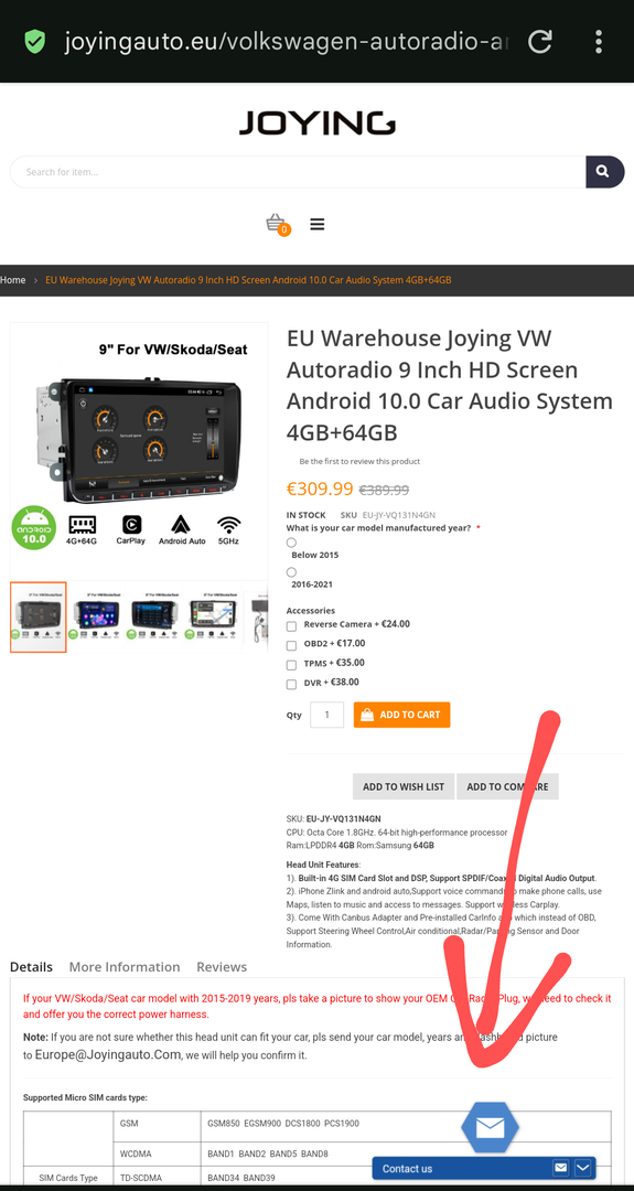

ich hatte mehrere Mailverläufe mit Joying Support. In dem ersten mit 8 Mails hin und her hieß es am Ende "ohne die Order-Number können sie mir nicht helfen". Das letzte gespräch ergab immerhin, dass mein Gerät zu alt ist für ein Ersatzteil von Joying und sie mir aber 5% Rabatt für ein neues Gerät anbieten können.
