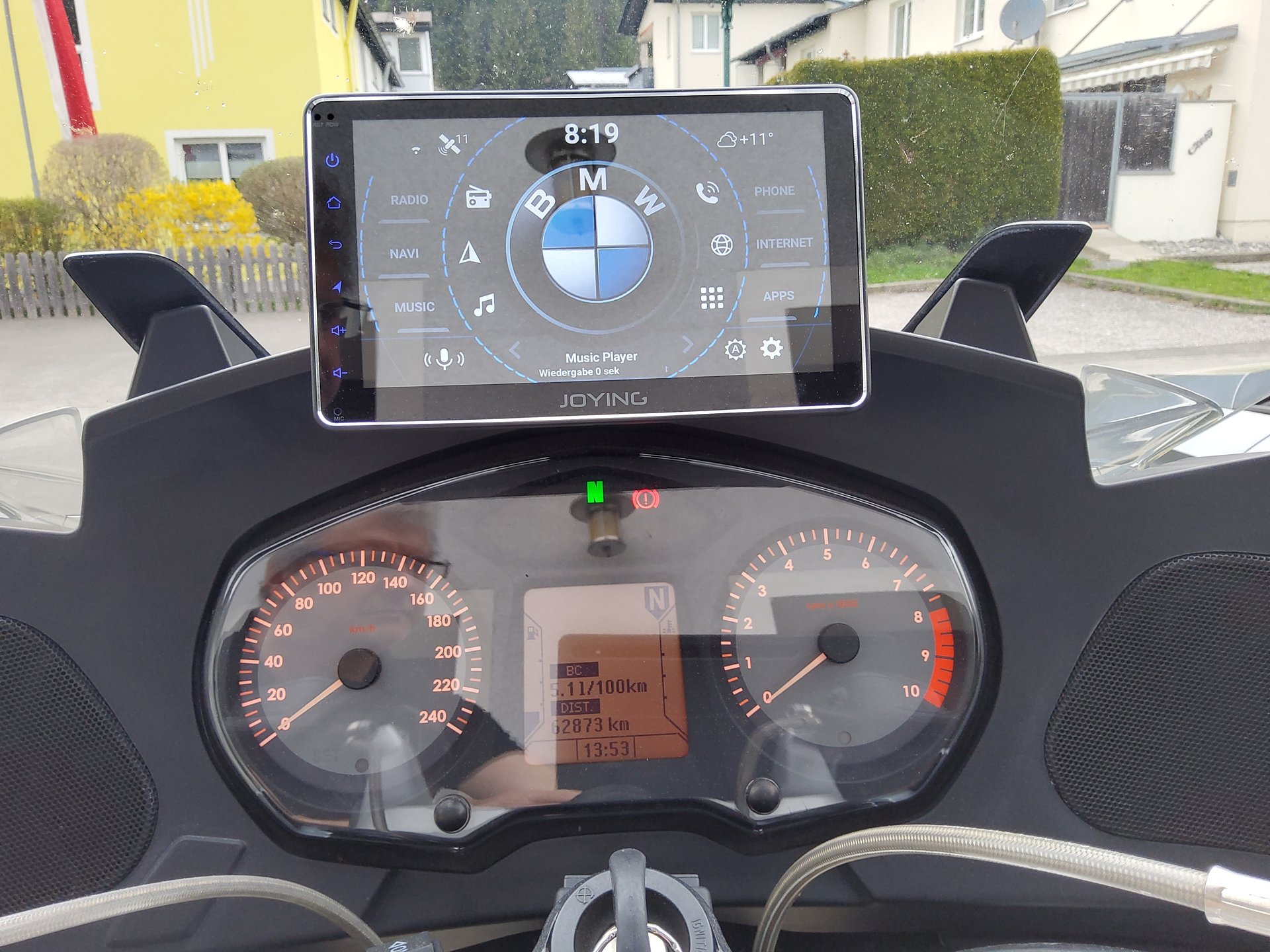

Ich habe auf meinem Motorrad ein Android Autoradio (Joying) montiert. Es funktioniert grundsätzlich fast alles.
Mein Handy verbindet sich mit mit dem Radio ohne Probleme. Aber leider nur das Handy.
Ich möchte mein Headset (Sena) vom Helm mit dem Radio verbinden - ohne Erfolg.
Auf Anfrage beim Hersteller des Radio wurde mir mitgeteilt das kein Headset unterstützt wird.
Nun meine Frage.
Kann man Bluetooth Treiber nachträglich installieren (so wie bei Windows) und wenn Ja wie?
Oder gibt es externe Geräte für Bluetooth z.B. einen USB Stick mit Bluetooth (vorzugsweise senden und empfangen)? Vielleicht habt Ihr ander Vorschläge.

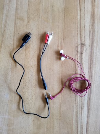

Ich hatte mir im Vorfeld bereits einen Bluetooth Transmitter und ein Chinch Adapterkabel bestellt. Den Transmitter konnte ich mit dem Headset (Helm) bereits koppeln.
Jetzt habe ich aber das Problem das ich bei den Autio Chinchanschlüssen vom Radio nichts raus bekomme. Habe das Adapterkabel und Kabelkopfhörer probeweise angeschlossen, aber leider kein Ton.
Müssen die Anschlüsse freigeschalten werden? Oder bin ich hier auf dem Holzweg.16514021347612824492548281214689.jpg
Da bin ich jetzt überfragt. Habe selbst kein Joying sondern Pumpkin. Kann durchaus sein dass es bei Deinem Gerät irgendwo einen Audiomixer gibt, der die Ausgänge ansteuert und wo man den Ausgangspegel einstellen kann. Da müsste sich jemand mit Joying mal hier melden. Du hast aber mit Sicherheit die Audio Ausgänge benutzt und nicht zufällig die Eingänge?
Edit: gerade noch gesehen. Du wirst Kopf/Ohrhörer nicht direkt am Chinch betreiben können. Die Ausgangsspannung an Chinch bewegt sich irgendwo im Millivolt Bereich. Da dürfte wenn überhaupt nur ein leises flüstern im Hörer zu vernehmen sein. Außerdem muss man aufpassen, dass die Chich Vorn-rechts und Vorn-links benutzt wird, wobei der Fokus hier auf Vorn liegt. Manche Navis bringen ihre Ausgabe nämlich nur auf die vorderen Audiokanäle, warum weiß ich auch nicht.
Die Ohr-Kopfhörer habe ich nur zur Probe angeschlossen - ob bei Chinch irgendetwas raus kommt (leider nein). Die Ausgänge waren VL und VR, sollten also passen.
