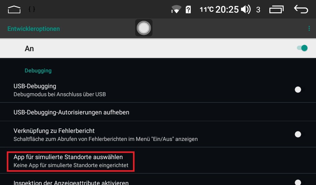

@dg4mjv
Schau mal in den Entwickleroptionen nach "App für simulierte Standorte auswählen" oder ähnlich.
Da wählst du dann die App "Mock Locations" aus.
@Rigattoni
Da hast Du wieder einen Volltreffer gelandet, danke dass Du mir nochmal auf die Sprünge geholfen hast.
Ich hab mal den Bildschirm hier angehängt, vielleicht sucht ein anderer ja auch mal danach.
Also das mit dem Mock Location hat jetzt einwandfrei funktioniert und ich glaube wenn ich das in Real ausprobieren hätte wollen,
müsste ich mir einen stationären Blitzer suchen weil bei einem mobilen 20x vorbei fahren, da hätte ich glaube
eine Kontrolle gewonnen :)
