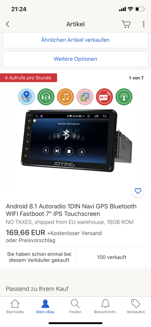

Hallo habe heute mein Radio in meinen BMW E91 eingebaut. Alle Kabel ordnungsgemäß angesteckt. Und ja leider tut sich nix. Das Radio lässt sich nicht einschalten. Hat jemand zufällig eine idee an was es liegen könnte. Danke schonmal im Voraus
