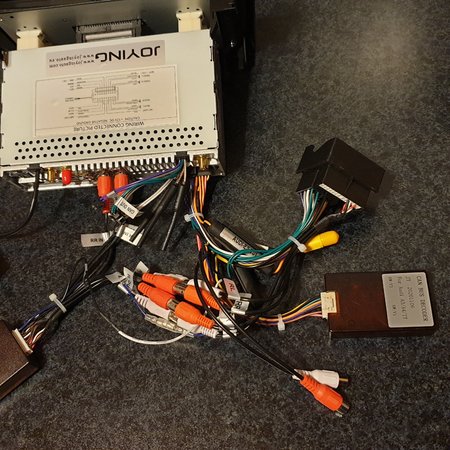

Wenn du ein Bild von der Canbus Box postest können wir dir in etwa sagen welches du dann auswählen müsstest.

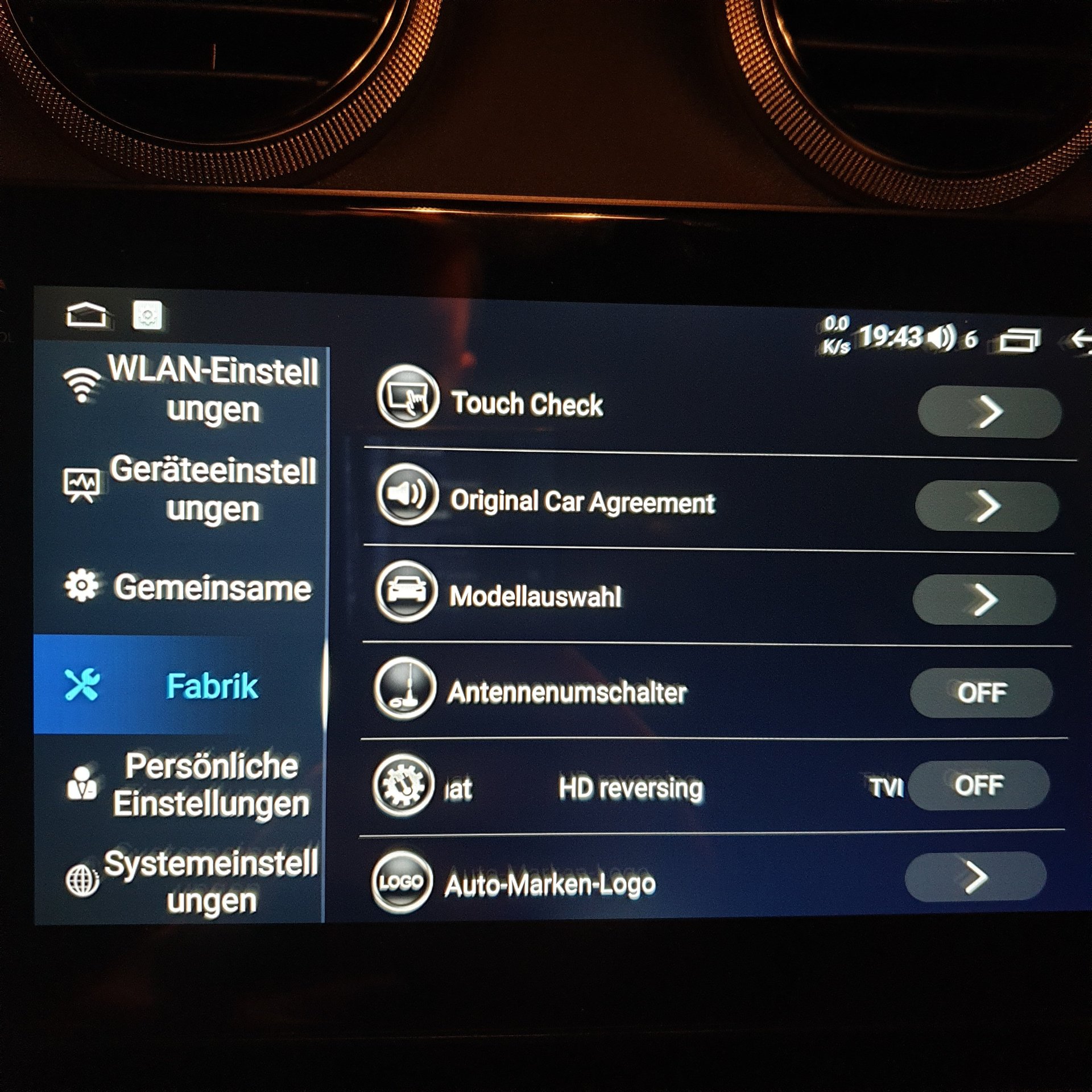

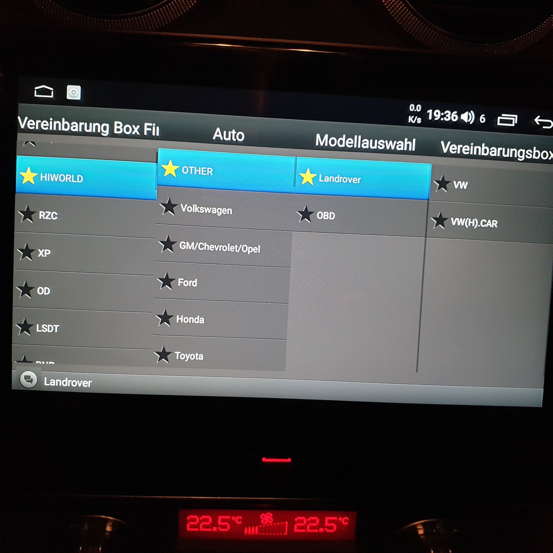

Hier mal ein Bild vom Canbus und dem Menüpunkt "Fabrik -> Modellauswahl" bin ich da richtig? Welcher Wert ist es? :D

Ja genau da bist du richtig.
Wenn auf der Box hinten drauf "Simple Soft" steht dann ist das "XP" in der ganz linken Spalte.
Ich glaub auf der Box hinten steht gar nichts drauf :-( Werde es mal mit XP probieren
Komischerweise ist bei mir auch CAN OUT und KEY verbunden. Wahrscheinlich, weils das Universalradio ist. Das muss ich wohl auch auf CAN IN und CAN OUT ändern?
Edit: Hat funktioniert. CAN OUT mit CAN IN verbunden und auf XP Audi - Audichery3 gestellt. Jetzt funktioniert das Multifunktionslenkrad auch. Danke Euch =) Jetzt muss ich nur noch rausfinden, wo man rechts und links die Buttonbeleuchtung einstellt. Die ist komischerweise bei mir immer aus.
