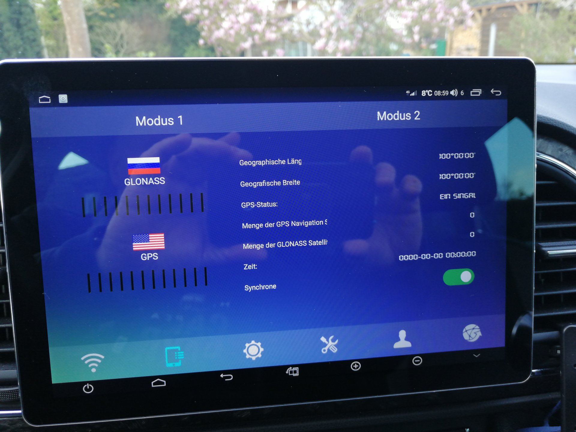

So, nun nach langer Zeit, habe ich immer noch Probleme mit dem GPS Empfang. Ist das bei euch auch so, dass die Satelliten Glonass und GPS vorhanden sind? Kann man diese evtl. ändern?
Oder kann es gar an der GPS Antenne liegen?
Fragen über Fragen.....
Kummi73

@BRainXstorming kannst du mir sagen wo genau ich die Datei finden kann?
@BRainXstorming Ok, runtergeladen habe ich es mir. Werde es morgen mal aufspielen und ausprobieren.
@BRainXstorming das mit dem Update hat funktioniert! Wieder voller GPS Empfang!
Beste Dank für die Info!
@Kummi73 hast du twipe_all gelöscht oder nicht?
Funktioniert bei der neusten Firmware bei dir das GPS oder hast du Firmware vom 3.3 genommen?
@BRainXstorming ich habe die 3.3 Version genommen und die twipe_all nicht gelöscht.
