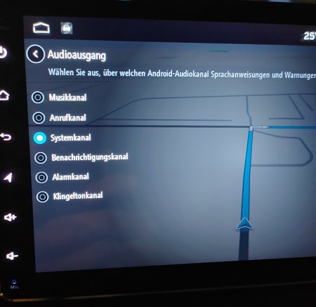

Daher habe ich mir TomTom Go zugelegt, wo man die Option für verschiedene Audiokanäle hat.
So weit so gut. Leider funktioniert nur der Systemkanal ordentlich.
Die Restlichen kann ich zwar auswählen, nur kommen die Ansagen dann extrem zerhackt und relativ leise.

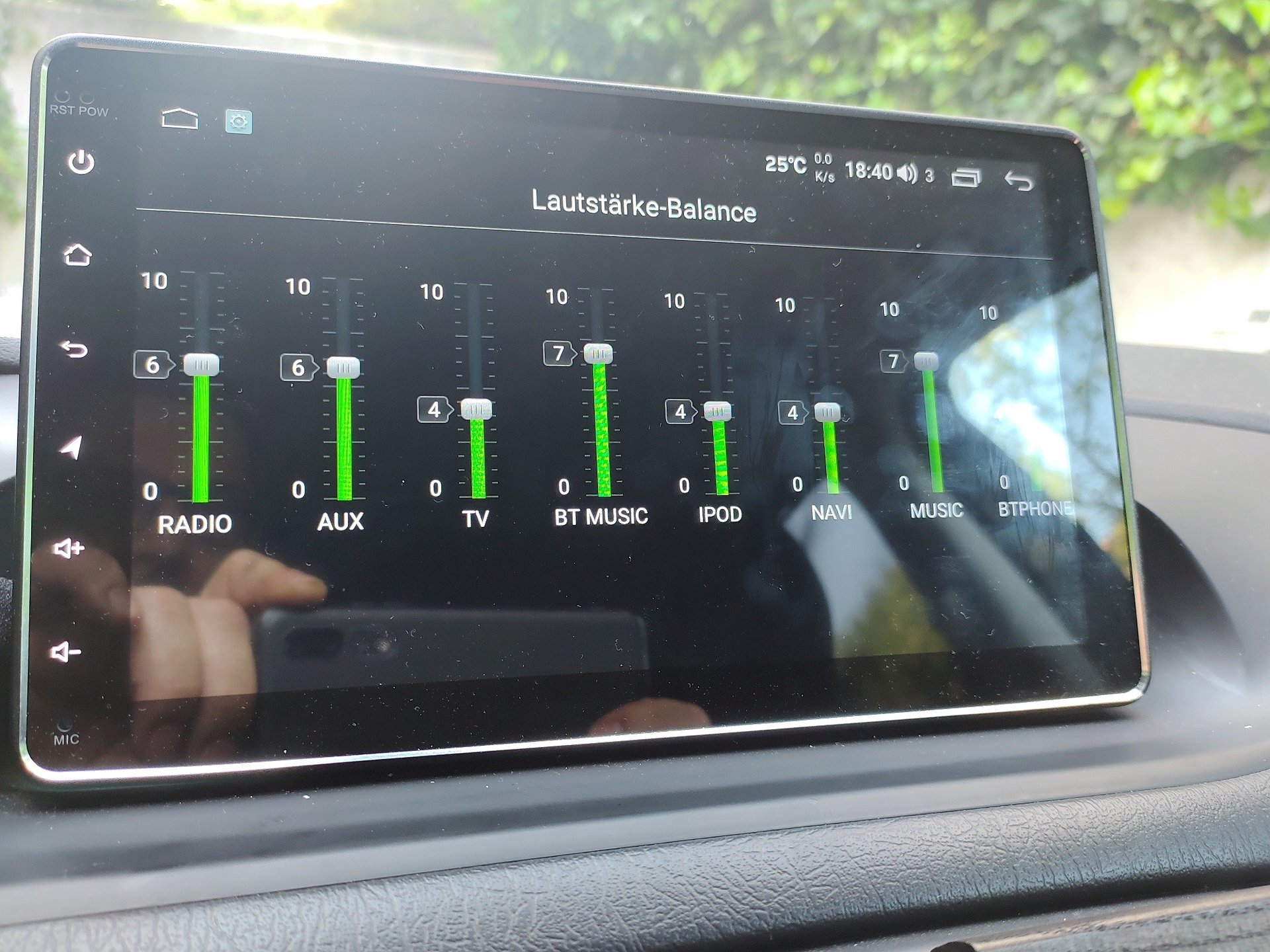

Zweites Problem, ich habe in den Joying Fabrik Setup die Option Lautstärkebalance für verschiedene Sachen
Hier ist es aber so das egal was ich hier verstelle, es nichts verändert an irgend einer Lautstärke Balance... egal für welche App (Radio, MP3 oder Navi).
Benötige ich hierfür Root oder ist diese Funktion nur "optisch" vorhanden... ?

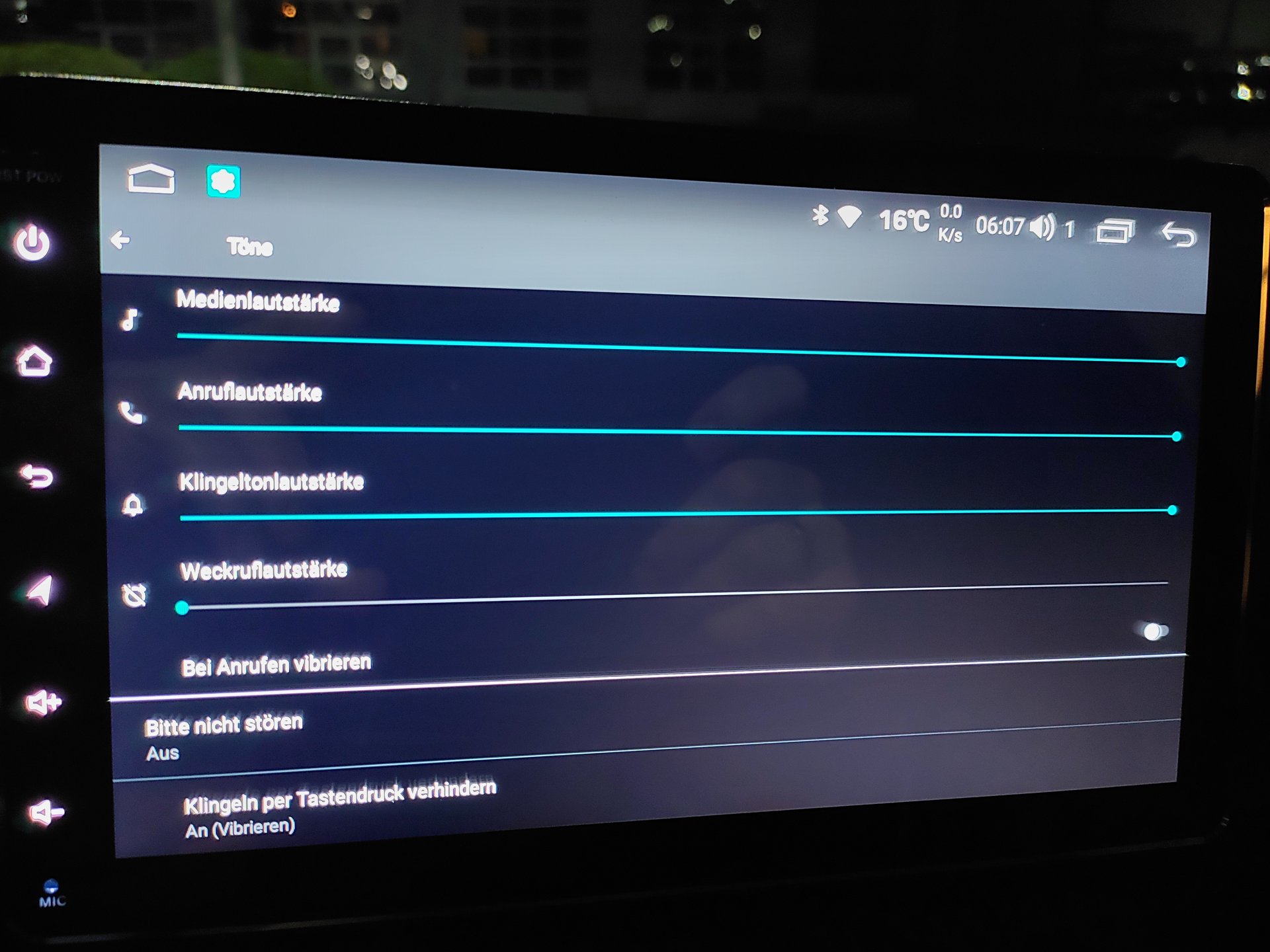

Sobald du TomTom als Navi-App eingestellt hast, kannst du auch die Lautstärke-Anhebung in der App auf Bild 2 nutzen und da die Lautstärke anpassen.

Ich kann zwar unter Android TON Einstellungen die einzelnen Kanäle anwählen und ändern, aber ohne Auswirkung.
Und wenn ich aus dem Menüpunkt raus und wieder rein gehe, sind alle Einstellungen dort wieder auf Standard.

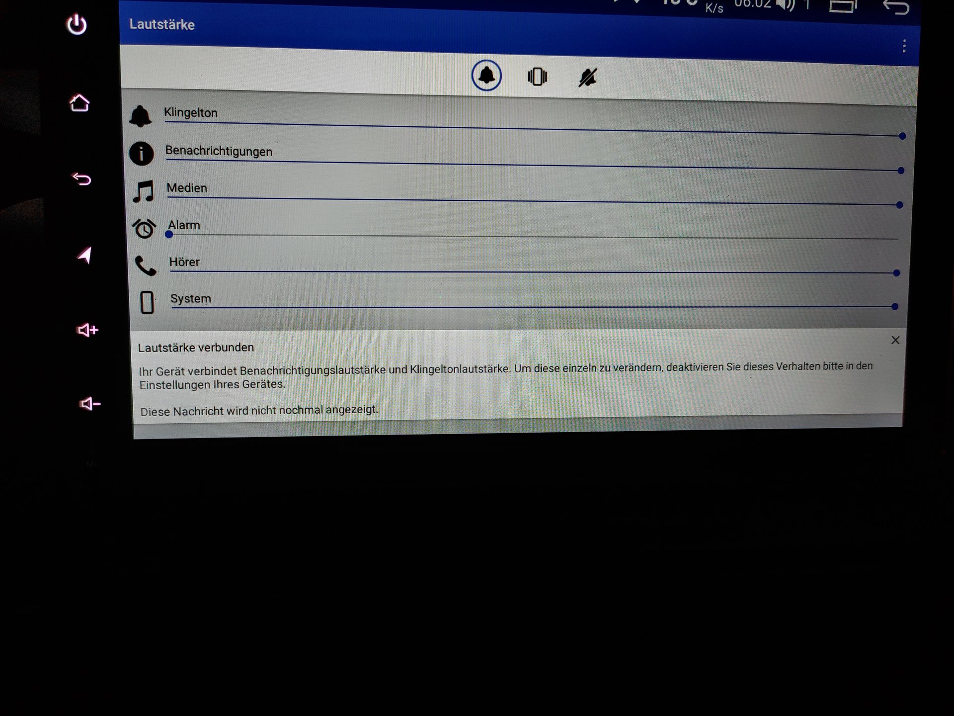

auf eine, eventuell, heiße Spur hat mich heute eine weitere Volume App gebracht
kann man das irgendwo/irgendwie einstellen?

Das Einzige was du machen kannst ist das Anpassen der verschiedenen Lautstärken in der "Lautstärke-Balance".
Bedeutet, dass du die einzelnen Pegel der Quellen vor dem Verstärker angleichst und so der Navi was mehr geben kannst, um die Lautstärke da anzuheben.
Du kannst nicht jeder einzelnen App sagen: Radio auf 10, MP3 auf 15, Navi auf 20...
Hat natürlich den Nachteil, dass bei lauter Musik dich die Tante mal so richtig wach rüttelt, da du über das pegeln gesagt hast, dass die Navi 5 Stufen lauter sein soll.

Btw: die BALANCE App vom Radio unter FABRIK geht auch nicht. Egal was ich da ändere... (ja ich habe TomTom als NAVI App hinterlegt)
Die Balance regelt nicht die System-Lautstärke, sondern das Anheben und Absenken der Pegel auf den Kanälen.
Das wird benutzt um die System-Geräte aneinander anzupassen, damit das Radio nicht lauter als z.B. der MP3-Player ist. Navigation aber z.B. lauter als die anderen.
Eine Spreizung gibt es da nicht, sprich:
Wenn Systemlautstärke >=4, dann Navigation =8
Das ändert also nur das Verhältnis zueinander.
