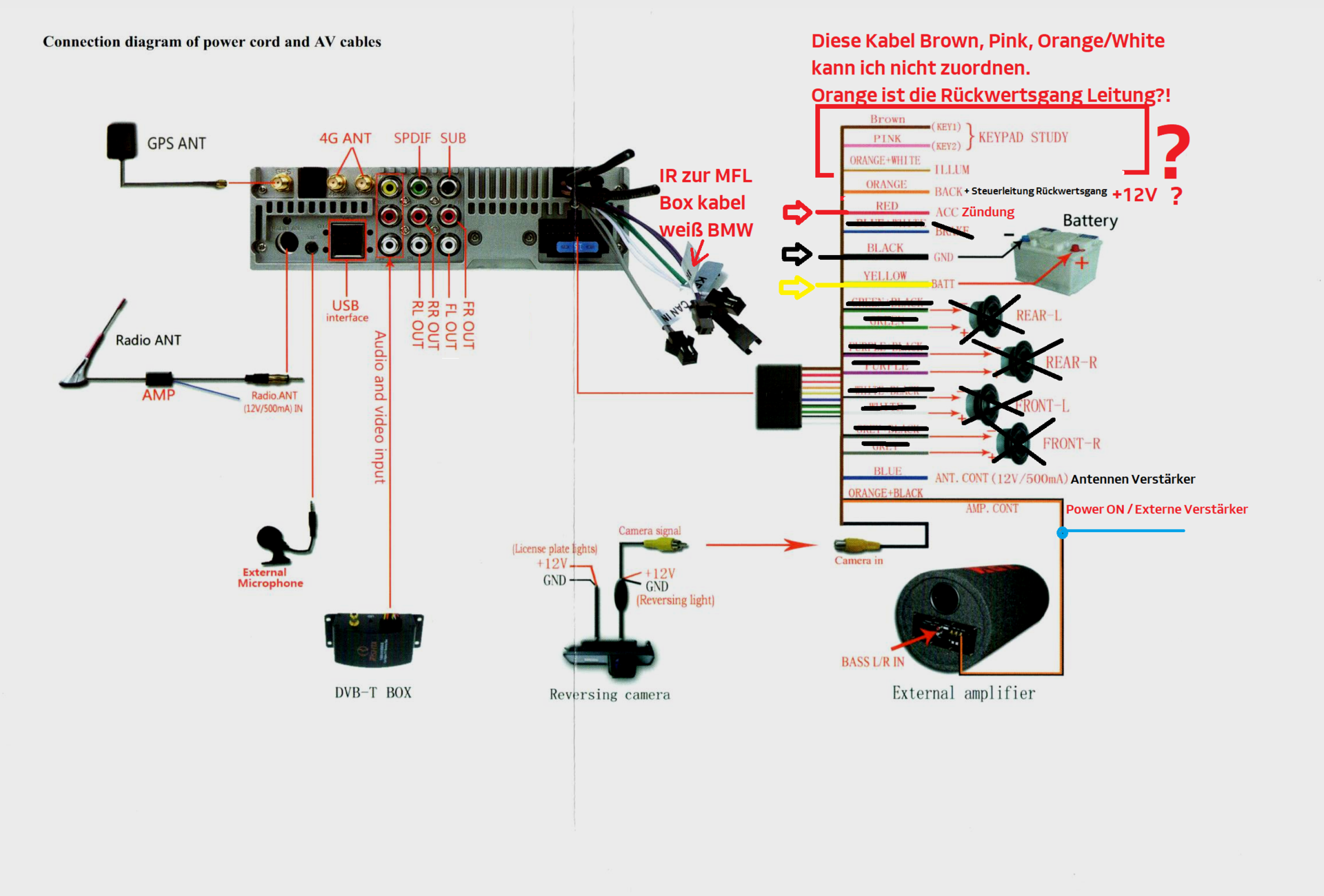

ich bin neu in der Joying Radio Familie, habe mir das SKU: JY-HQS02N4G-1-EU gegönnt.
Eigentlich bin ich kein DAU was Radios angeht, aber dieses hat doch ein paar Rätzel für mich, liegt auch ein bissel an der dürftigen Einbaubeschreibung und der Übersetzung vermute ich mal.😊 Einiges konnte ich durch Logik herausfinden.
Es gibt da zwei-drei Kabel da komme ich nicht drauf oder meine Vermutung kann auch falsch sein. Ich erhoffe mir von euch eine kleine Aufklärung. Danke!
Ich habe mal ein Bild angehängt um welche Kabel es geht. Roter Kasten!
Grüße Chio.
Hi, ILLUM ist für die Beleuchtung (automatische Display-Dimmung beim Einschalten der Fahrbeleuchtung) und KEYPAD STUDY dürfte nur zum Anbinden der Lenkradtasten sein.
JA, Key 1 und Key2 sind für die LFB wenn die Widerstands-gesteuert sind.
Dürfte bei BMW aber über den CAN kommen, wenn ich das richtig in Erinnerung habe.
Reaktionen: HerrDoctorPhone und RealZac
Danke für die Infos! @Rigattoni, ja der BMW wird mit der Leitung IR gesteuert I-BUS Radio/ das Lenkrad hat ein eigenes Modul.
Mein Bj1988 BMW hatte ja keine Lenkrad FB, das i-Bus Modul inkl. Radio Bus Modul habe wir selbst gebaut.
@RealZac, ja klar ILLUM, hätte ich mir ja denken können, sagt das Wort schon illumination. Poa, wenn das mein Latein Lehrer liest😂
Hilft mir schon sehr weiter.
Noch eins:
Hatte/habe ich recht mit der Orangen Leitung (Back) das die als Eingangs-Signal der Rückwärtsgang ist + 12V gesteuert?!
Nochmal Danke!
Grüße Chio.
Reaktionen: RealZac
@Chioliny-Radio
Das ist das Schaltsignal vom CAN, falls ihr den auch aufgelegt habt. Ansonsten kommt das Kabel an den Schalthebel, wo die RW-Beleuchtung geschaltet wird. Könnte auch am Getriebe sein.
Hallo, ja danke! Im Moment ist da ein Display für Rückfahrkamera und CarPC drin. Da ist das Kabel vom RW schon hochgelegt.
Kommt dann also an das Orange Kabel dran. Super!
Danke und Grüße!

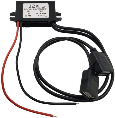

Ich habe ein billiges Teil aus China dran, was über einen 12V-5V Konverter mit 5V bestromt wird.
Ein passiver USB-Hub wird nicht viel bringen.
Habe ein altes USB-Kabel "geopfert" und da einen neuen Stecker dran gelötet, um den Hub zu versorgen.
Also nur der Konverter ist fest angeschlossen, alles Andere kann ich ganz einfach entfernen.

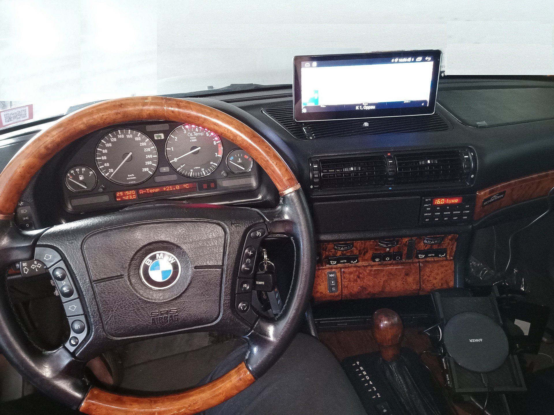

Hallo Forum,
dank der Hilfe hier, habe ich es geschaft meine Radio final zu installieren. 😁
Was mir aber bissel fehlt ist, die automatische Lautstärke-Regelung, oder gibt es da eine Einstellung die ich übersehen habe bzw. gibt es vill. sogar eine APP dafür?
Ich hänge hier mal ein Bild an wie der Ausbau jetzt ausschaut.
Bin zufrieden mit dem Ergebnis. Die Radio-Schacht-Einbau-Blende habe ich mir selbst gemacht, die gibt es ja nicht fertig😎
Grüße Chio.
