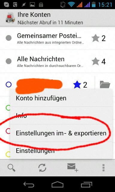

Na super! Jetzt habe ich die Einstellungen exportiert, das Konto gelöscht, und finde nicht im Menü nicht die Möglichkeit, die Einstellungen wieder zu importieren oder ein neues Konto einzurichten. :sad:
HILFE!:scared:
Da ist es doch.
cu
Hm, genau diese Menüseite fehlt bei mir. :confused:
Was kommt denn bei dir wenn du auf der Hauptseite den Menubutton drückst?

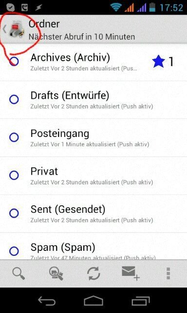

Zumindest beim "ins Hauptmenü kommen" kann ich helfen.
cu
Ja, genau: auf den namensgebenen Roboterhund des Doktors bin ich dann auch irgend wann aus Versehen draufgekommen, und dann ging es wieder. :)
