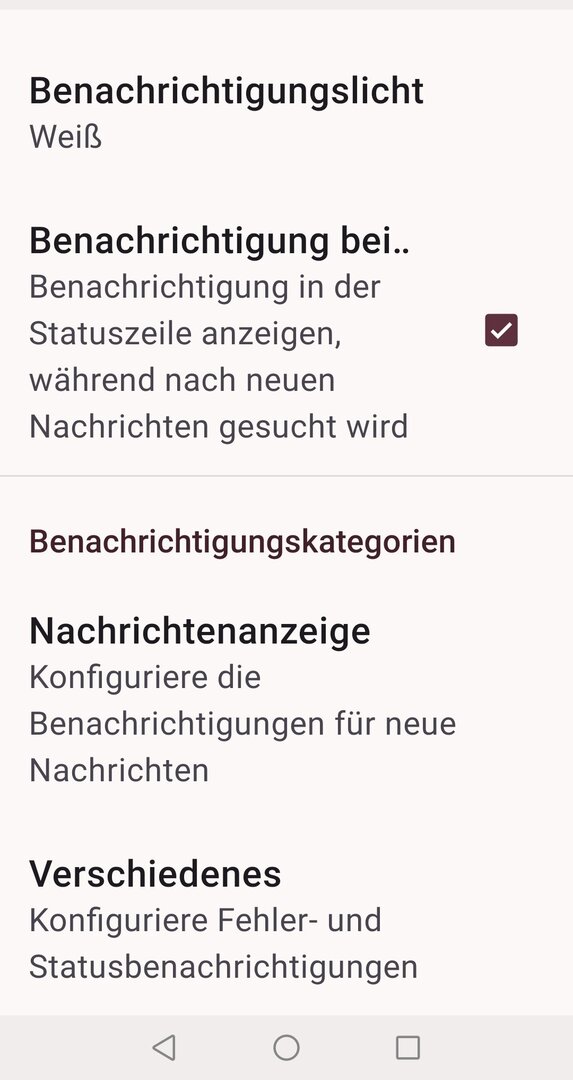

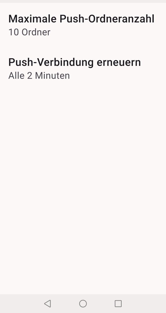

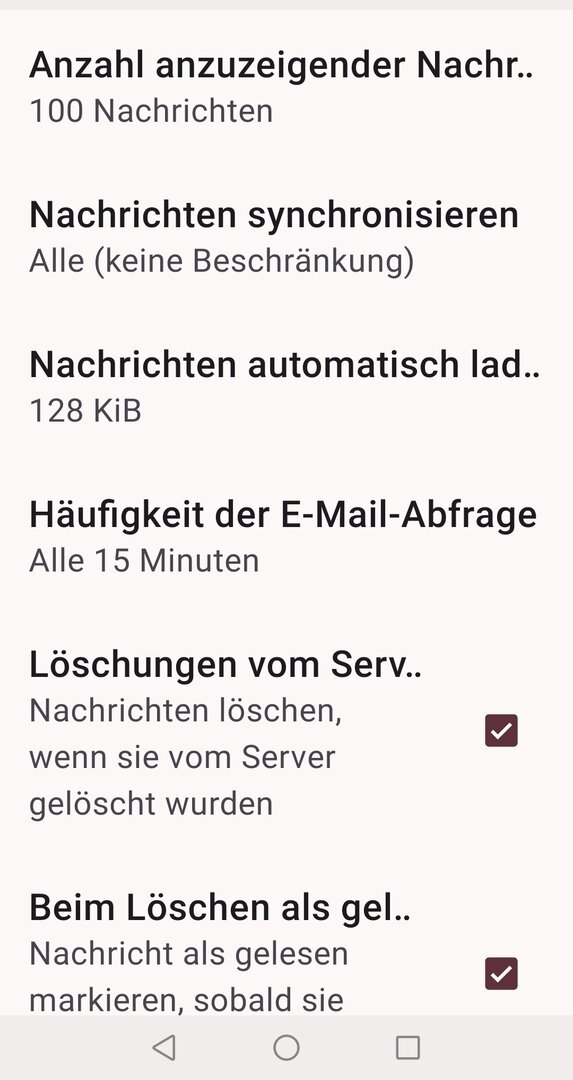

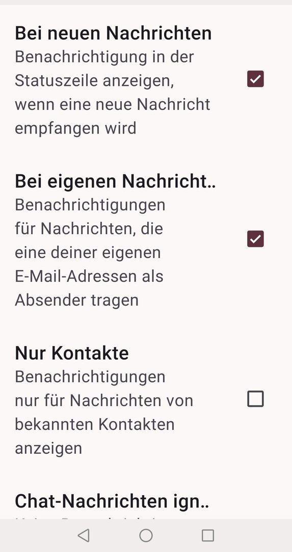

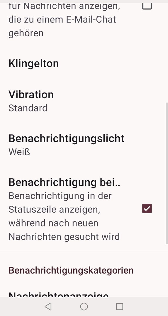

Wie sind die Einstellungen für Push im Konto bei K-9?
Hier meine Einstellungen

@F4r3l Du hast eingestellt, dass die Push-Verbindung allein 2 min erneuert wird. Das bringt gar nix, außer Akkuverbrauch.
Die standardmäßigen 24 min tun es völlig. Du musst nur unter 30 min bleiben.
Reaktionen: F4r3l
Habe ich schon geändert danke für die Info.
