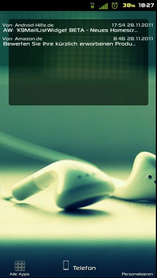

Bei mir sieht das so aus.
HTC Sensation
CR Android 2.3.5

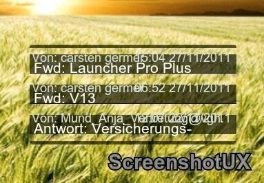

bvt-1 schrieb:
Bei mir ist die Anzeige nicht korrekt ....
Samsung Galaxy S 1
Go Launcher Ex
Miui - Boogies Rom
Siehe Screenshot ....
Und ja, ich habe auf sowas - wenn korrekt angezeigt :flapper: - auch gewartet
P.S.: Auch Neustart und Neuinstallation habens nicht behoben....
Auch mit Miui- und Launcher Pro das gleiche Ergebnis ...
Sieht bei mir leider immer noch so aus :crying:
