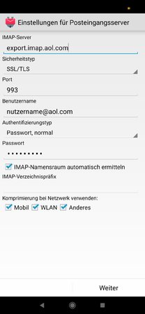

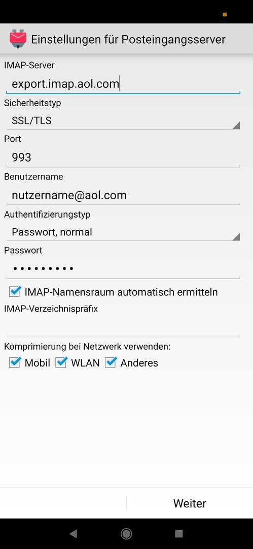

Seit heute kein AOL mehr möglich in k9 Mail.
Ich folge den Einstellungen:
Indem ich eingebe:

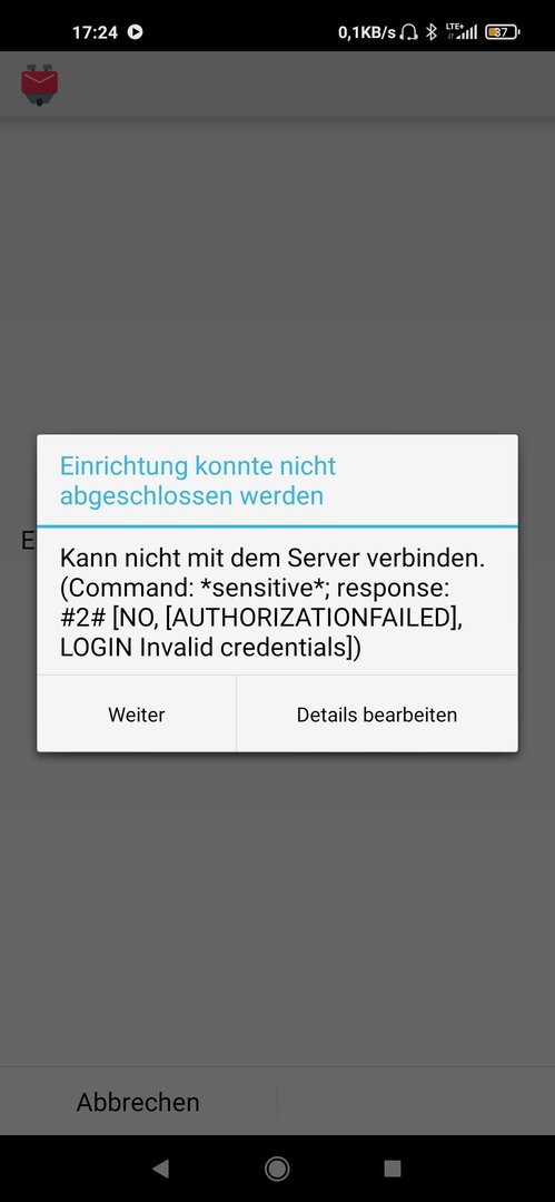

Ich bekomme die Fehlermeldung:
Bei icqmail Konto kommt wohl auch nicht an:
Das AOL Problem ist erst seit heute. Ein abrufen war nicht mehr möglich. Da habe ich versucht es neu hinzuzufügen.
Weiß jemand Rat?

@Thomran Hallo, die Fehlermeldung im Screenshot von AOL (!) - nicht von K9: "LOGIN invalid credentials" ist eindeutig.

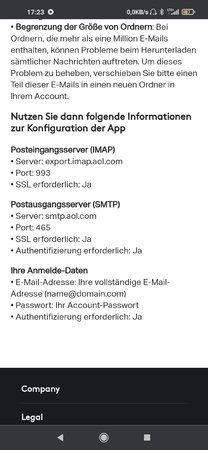

Hab mal nachgeschaut, du müsstest letzten Herbst eine Mail von AOL bekommen haben zur Anmeldung mit Drittapps. Und jetzt macht AOL dann ernst.
Hier die Hilfeseite von AOL dazu: Möglichkeiten zum sicheren Zugriff auf AOL Mail
Stichwort 'App-Passwort'
Reaktionen: Thomran

Danke, du hast Recht. Man muss dort ein anderes Passwort generieren und dieses speziell für k9 an allen Stellen bei AOL Kontoeinrichtung angeben. Jetzt klappt's wieder.

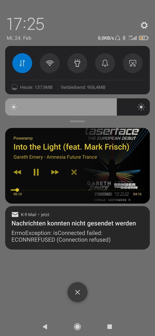

Kann jemand was mit der Fehlermeldung des Icqmail Kontos anfangen? Das klappt auch nicht mehr:
Errno exception.is connected failed econnrefused (connection refused)
@Thomran Ich habe keine Ahnung, was du da an Servern eingetragen hast.
Die Anleitung hast du hoffentlich gelesen: ICQ mail settings
Reaktionen: Thomran
Anscheinend haben die auch was geändert. Habe das Konto mit den Einstellungen neu hinzugefügt, jetzt geht's wieder.
