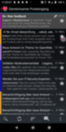

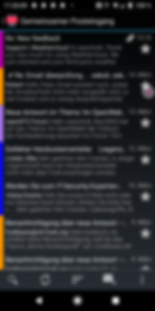

Kann ich nicht bestätigen...
Version 5.600 fdroid
