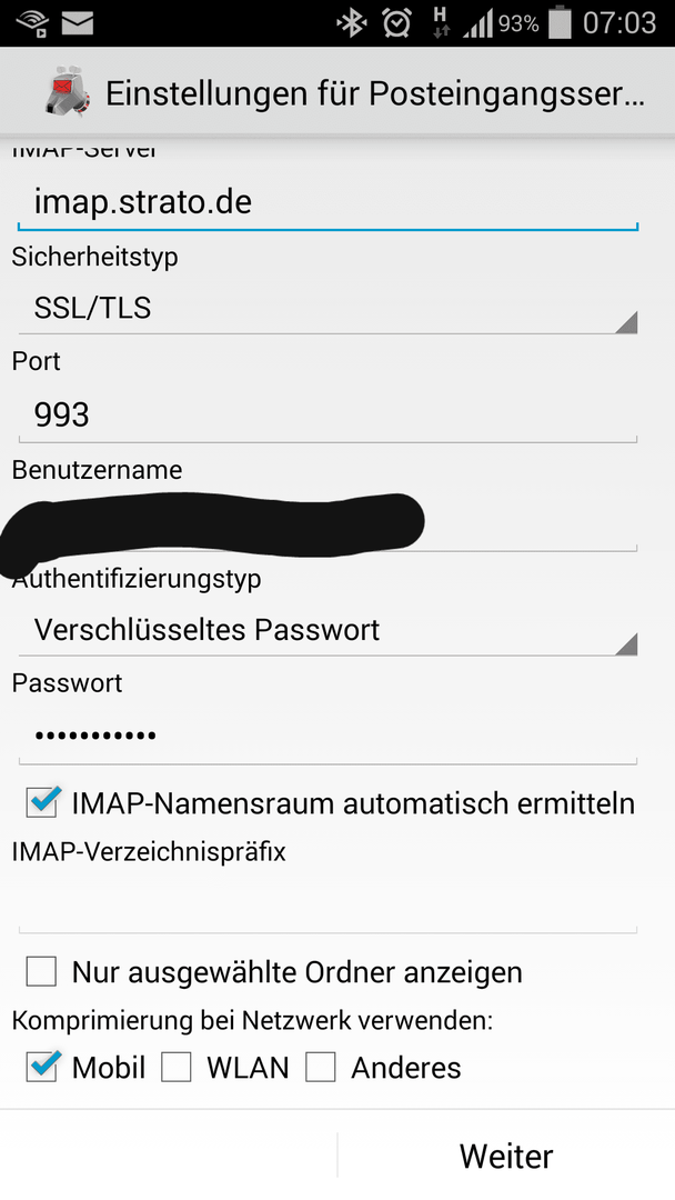

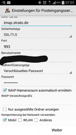

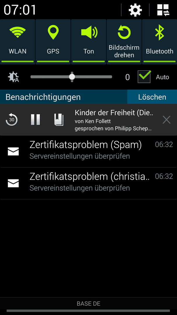

Hi!
Ich habe seit einigen Tagen in unregelmäßigen Abständen die Benachrichtigung, dass es ein Zertifikatsproblem bei meinen eMailkonten gibt. Wenn ich diese Benachrichtigung anklicke, dann öffnet sich die Konfigurationsseite. Dort lasse ich alles wie es ist und drücke auf "weiter". Dann wird die Einstellung geprüft und die Meldung ist verschwunden. Senden und empfangen von Mails geht!
Was habe ich falsch eingestellt?
Die Konfiguration hat sich k9 übrigens selbst geholt. Das habe ich in meinen Einstellungen bei Strato erlaubt. So z. B. bei Outlook hinzugefügte Konten gehen am Rechner auch ohne Probleme...
LG Christian
